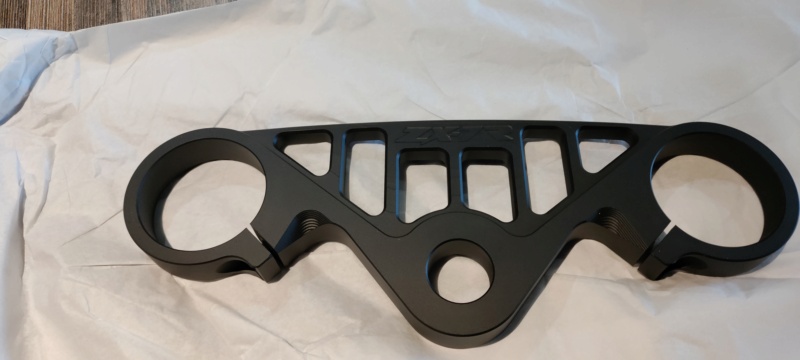

Bonjour.bon certaine pièces commence à arriver T de fourche platine ainsi qu une paire d arbre a came version US d on la hauteur des cames n est pas la même .d ailleurs si quelqu'un du forum a la hauteur des came d un modèle k j suis preneur car pas encore trouvé sur le

Un Té de fourche très ajouré , il nje doit pas peser grand chose  albino

Non c es pas lourd du tous les platines non plus 😉
