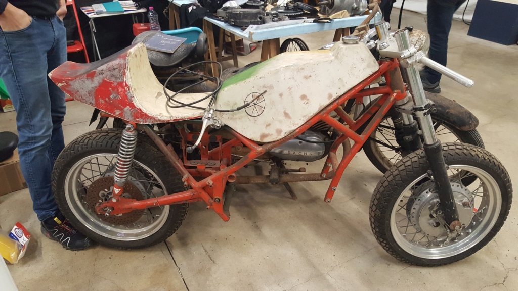

Voici ce que j'ai vu au parc floral le week end dernier
c est Lilian qui en a fait l acquisition mais le puzzle est loin d etre complet
quel pourrait etre le fabricant de ce cadre ?
pour quel moteur ?
Les premiers indices
le bras oscillant provient d un 750 FOUR HONDA
le moyeu de la roue arriere d une 750 HONDA F1
le moyeu a tambour de la roue avant d'une 750 GT SUZUKI
l arriere du cadre ressemble aussi a du 750 Four
le bac a batterie aussi
pour le reste je cale ????

Vu le cadre, le moteur ne doit pas être bien gros, peut-être un 2tps.
L’arrière de la coque, peut-être du PAM modifié.

on est bien d'accord pour les jantes AKRON larges en 17 et leur rayonnage récent
Cela n'a rien à faire avec cette machine
de même la fourche SHOWA est bien trop grosse et trop longue aussi
pour le moteur les attaches arrière basses ont étés coupées
au niveau cylindrée je crois que c'est au moins un 750 cc vu la taille du cadre

Ca me fait penser à du Corki...🤔
Cadre spécial à déterminer  Empty
MessageSujet: Cadre spécial a déterminer   Cadre spécial à déterminer  Icon_minitime23/11/2022, 17:55
quand  j'agrandis une  des  photos   sur mon  phone    on voit  que  le  bas  du cadre  sous  axe  de  bras  osc   a été coupé
conclusion  une  tentative   pour  mettre  un autre     moteur    ??
bras   de  750  four    donc  moteur  Honda  750  ?????
CORKI  je  vais  demander a LUCIEN ..  mais  ça  m'étonnerai   ..
italien le  cadre  ???

je  penche  pour un cadre  Motoplast   vu la  conception  autour de   l axe  de  bras   et la forme du réservoir     Question.......

Et Zerchot?

sur les ZERCHOT que je connais c'est un double berceau pas un cadre ouvert

J' ai regardé tes photos plus attentivement. Le réservoir qui ne laisse rien entrevoir fait penser à certaines Geminiani. Mais ont' ils fait des cadres pour 2T?...

bon   et bien  c  est  pas  un  Motoplast    w01
Cool !!!

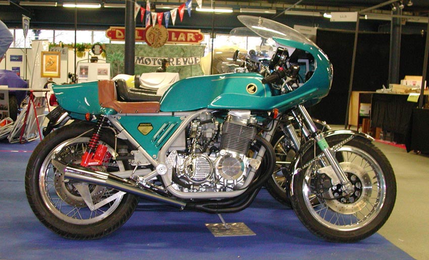

  les  cadres  Géminiani et  Motoplast    sont     un peu  des  cousins  ...
ils  on  sans  doute fait  des cadres  pour 2 T
comme  tout  les  fabricants  de cadre de cette &poque
MessageSujet: Re: Cadre spécial à déterminer    Cadre spécial à déterminer  Icon_minitime26/11/2022, 00:10
à ma connaissance je n'ai jamais vu de moteur 2T dans des GEMINIANI ou des MOTOPLAST
Ce sont des parties cycles pour l'endurance avec le plus souvent de grosses cylindrées en  4T
on trouve pour MOTOPLAST au début beaucoup de moteurs LAVERDA 750 bicylindre puis 1000 et 1200 3 cylindres
du KAWA 900 et 1000 4 cylindres
pour les GEMINIANI du 900 et 1000 KAWA et des 900 Bol d'or puis à la fin du YAM 1100 et 1200
pour le cadre de LILIAN je n'y vois pas du tout un moteur 2T car il n y a pas d'emplacement pour un radiateur
et le cadre est très large et très haut même un 750 H2 y serait trop à son aise

j ai  eu il y a  plus de 30 ans  un  des cadres  que  MR  Edouard  MORENA  avait  fabriqué pour  les  750  TR  SUZUKI
il   m avait  été  vendu comme  cadre  PEM  JAPAUTO    innocent
quand  je  suis  arrivé pour  le  récupérer    j ai  tout  de suite  vu  que il y  avait  comme  une  erreur   pacontent01
j ai pris  quand  même  ..
beaucoup plus  petit  et surtout   l entraxe  entre  les  fixation  moins  large    .... beaucoup  moins  large  w01
  j ai revendu  ce cadre  plus  tard ...
il  n est pas  impossible que  Motoplast  et ensuite    leurs  successeurs    aient  fait  pour du  2 temps  w01
chez  SEGONI  par  exemple   il ont fait pour  du 500 RG  du yam  TZ  ...en plus  des poutres   pour  la  route  ET pour  la piste
la  on pense que  c est  un cadre artisanal (unique )  avec  des bouts de  750 Honda
j ai  pas  souvenir  qu un fabricant de  cadre italien  ait  fait  des  partie cycles  avec des  bras  oscillants  d origine ..
par contre  pas  mal  fabriquaient  des  bras  adaptables  pour  cadre  dorigine ..

Je ne pense pas à un cadre 2T, car il est très large. A peu près aussi large que le KB1. Cela fait très large pour un 2T inférieur à 500cc
Par contre ce qui est possible c'est que le bras oscillant d'origine Honda soit une seconde monte à défaut d'avoir l'original et/ou pour monter la roue arrière actuelle.

voici une image du cadre vu de dessus avec réservoir déposé passée par Paul  albino
vous pouvez aussi regarder la qualité des assemblages des tubes et des soudures qui est remarquable  bounce en aucun cas du bricolage d'amateur
ou alors très très doué  albino

enfin  a poil Cool !!!
persone  ne  t as dit  que  c etait  du bricolage  ..
je  t ai dit  que  c était bien fait   albino
des  cadres  uniques  artisanal  efficaces   il y en a eu  beaucoup ...

si tu as  un gros  plan au niveau cadre  / axe  de  bras  pour  ma  povre  culture  de  cuistot  ....
voir  comment  il a  fait  le soudeur  car  c est un endroit stratégique
le  cadre  a  pas  mal de tubes  droit  albino
