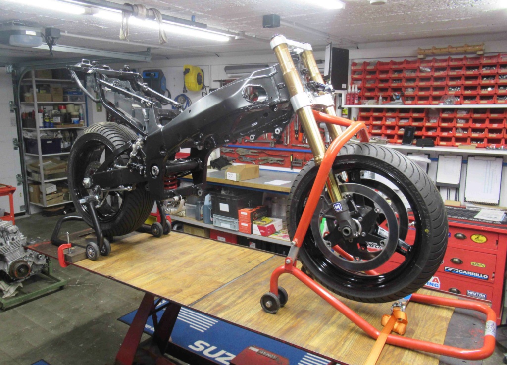

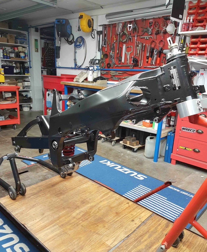

Montage en cours d’une moto qui va participer à la nouvelle catégorie qui intègre le championnat d’Europe en 2023.
La base est une Suzuki GSX-R 1000 K1 (2001). Conformément au règlement, le châssis reste d’origine mais les suspensions peuvent être retravaillées. La fourche est donc équipée de cartouches Maxton SD25, à l’arrière l’amortisseur est un Shock Factory M-Shock 2 pour faire les essais dans un premier temps.
Youngtimer K1 0115
Youngtimer K1 0216
Freins avant Béringer et à l’arrière disque d’origine pincé par un étrier Brembo.
Youngtimer K1 0315

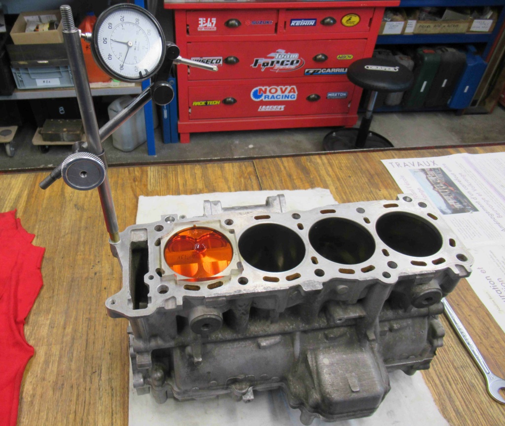

Dans un premier temps, un moteur-martyr sert aux différents relevés nécessaires à la préparation.
Youngtimer K1 10010
Youngtimer K1 10110
Youngtimer K1 10210

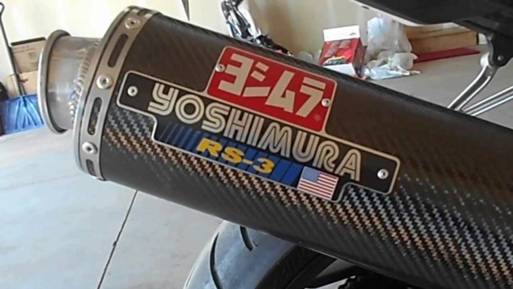

Il va y avoir un véritable cyclone catégorie 5 dans cette culasse
Donc probablement  utiliser la célèbre ligne d'échappement YOSHIMURA RS3
 Youngtimer K1 Maxres10
Youngtimer K1 Empty
MessageSujet: Re: Youngtimer K1   Youngtimer K1 Icon_minitime23/11/2022, 19:14
Les silencieux ne sont pas un réel souci, alors on va surtout dégainer les collecteurs qui vont bien comme du SBK usine full titane.

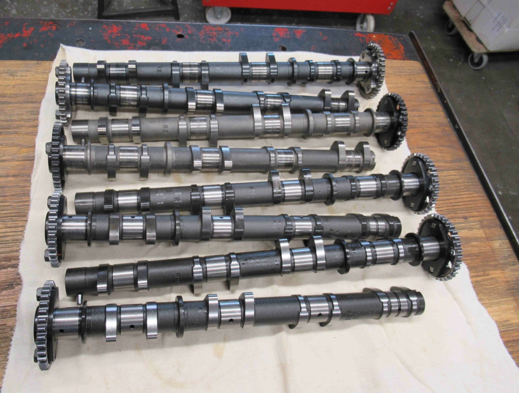

D’autres moteurs seront équipés de pièces spécialement fabriquées afin de déterminer les configurations les plus intéressantes. On aura le choix pour les culasses et les arbres à cames !
Youngtimer K1 20910
Youngtimer K1 20810
