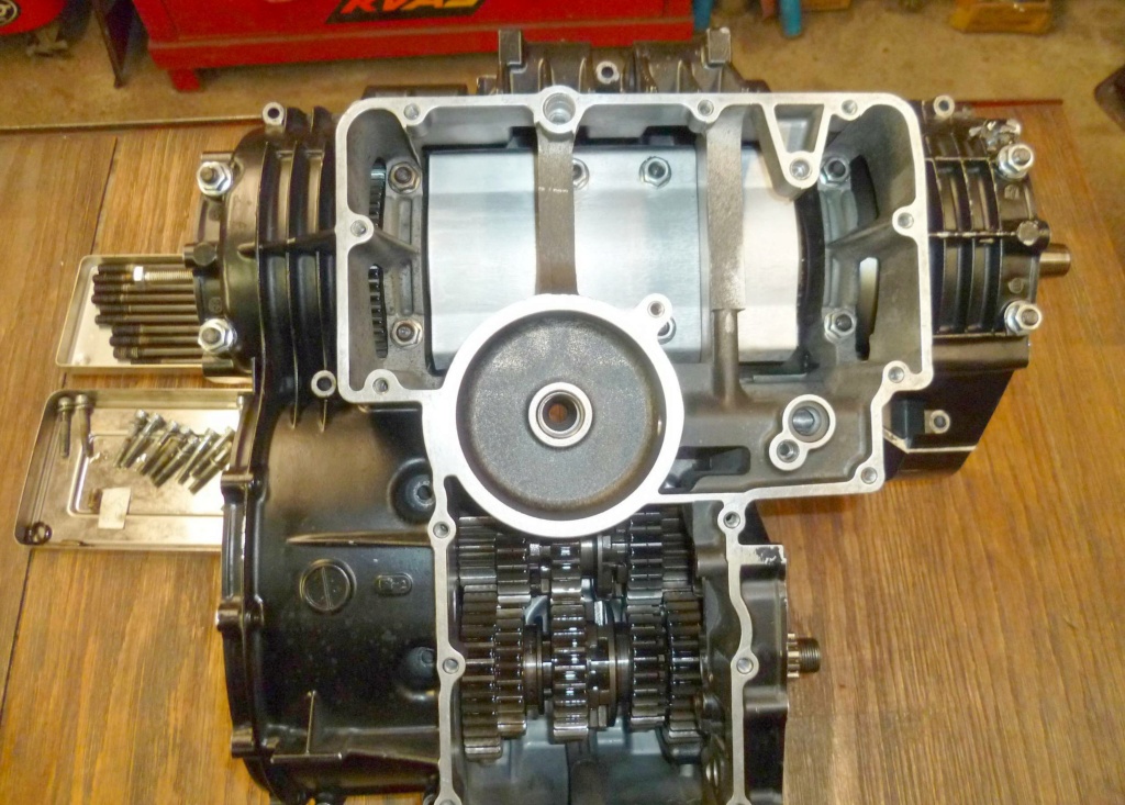

Le frein électrique … enfin l’alternateur a été retiré, seul son support a été conservé pour permettre la fixation de la roue libre de démarreur.
Resto moteur KAWA 1000 J 0512
Resto moteur KAWA 1000 J 0612
Le vilebrequin a été entièrement démonté, reconditionné, remonté, aligné, soudé et équilibré.
Resto moteur KAWA 1000 J 0713

Ce moteur est d’une simplicité enfantine à refermer puisque le système de sélection peut s’installer une fois les carters-moteur en place. Les fourchettes, le tambour et son système de verrouillage se posent très facilement par l’ouverture du carter d’huile. Plus besoin d’avoir 3 mains pour tenir les carters et guider les fourchettes en même temps !
Resto moteur KAWA 1000 J P1040020
Resto moteur KAWA 1000 J Empty
MessageSujet: Re: Resto moteur KAWA 1000 J   Resto moteur KAWA 1000 J Icon_minitime13/11/2022, 21:16

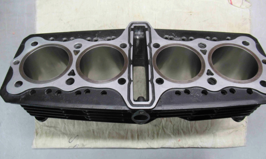

Le bloc-cylindres a bien sûr été réalésé, avec un pierrage fin grain 600. Le bloc est équipé de grosses chemises, qui ont été modifiées au niveau de l’entrée par des cônes plus prononcés facilitant grandement l’insertion des pistons.
Resto moteur KAWA 1000 J 1511

Les perçages dans les ailettes du bloc cylindre, c'est pour améliorer le refroidissement?
MessageSujet: Re: Resto moteur KAWA 1000 J   Resto moteur KAWA 1000 J Icon_minitime14/11/2022, 18:43
J'allais y venir !
Donc, autour du plan de joint de culasse figurent de nombreux perçages. Cela n’a rien avoir avec un quelconque gain de poids mais cela permet un meilleur refroidissement de cette partie qui est la plus chaude du bloc. On peut voir que d’origine (sur la photo c’est un bloc de Z1000 mais les moteurs suivants type J ou GPZ sont moulés sur le même principe) tout le pourtour du haut du cylindre est formé de petites alvéoles closes, contrairement à celles des niveaux inférieurs qui autorisent une circulation naturelle de l’air. Ces perçages additionnels permettent à l’air chaud de sortir de ces alvéoles de façon très rapide.
