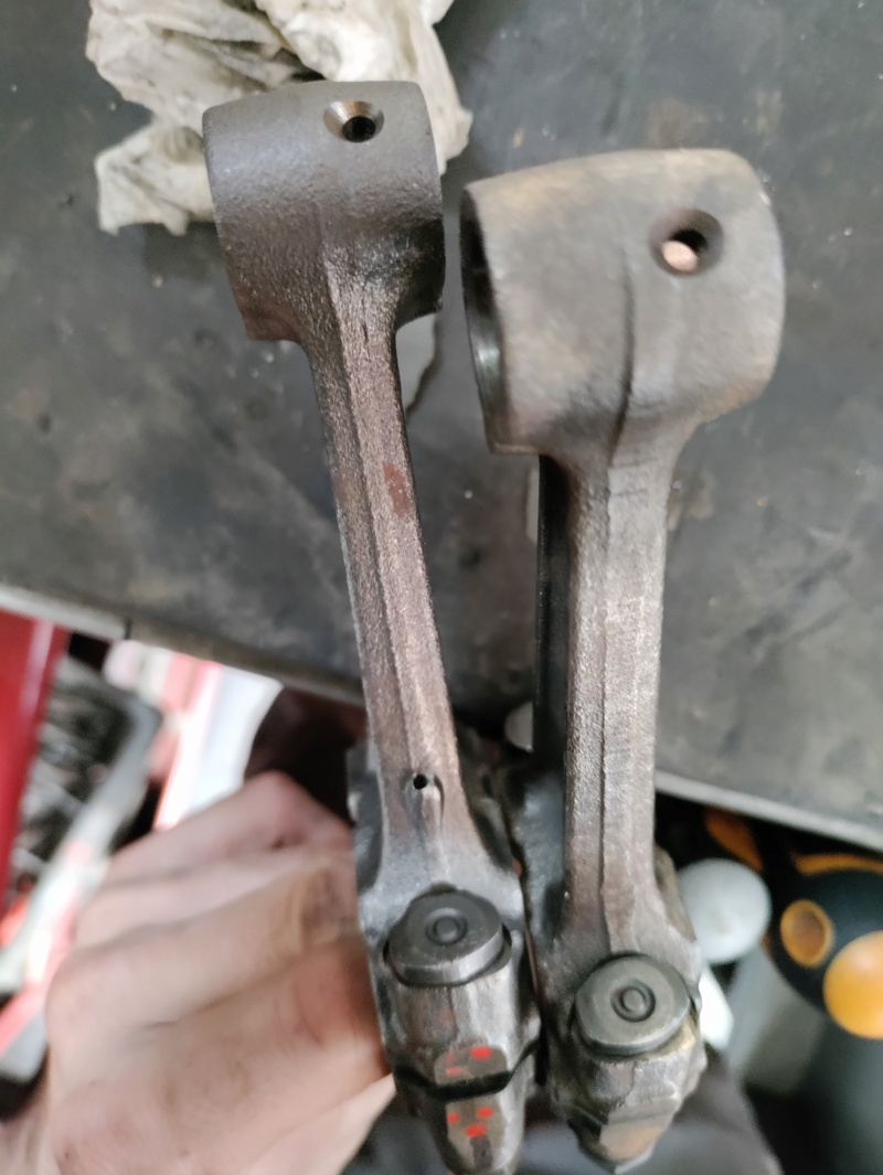

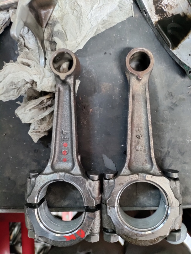

Dans le cadre d'un nouveau projet: ouverture et remise à neuf d'un moteur de z650 F2 1982
Donc à l'ouverture surprise un piston n'as pas la même tête que ses frangins (pas graves 4 pistons neuf)
Mais dans l'histoire j'ai aussi une bielle qui n'as pas la même tête que ses frangines voir photos
Bielle z650 moteur 1982 Img_2065
Bielle z650 moteur 1982 Img_2064
Bielle z650 moteur 1982 Img_2066
Bielle z650 moteur 1982 Img_2067
Je précise que ça fonctionnais comme ça (enfin avant la mise en grange de la machine)
Que faire Question  je remonte comme ça ou je trouve la bielle qui va avec ses frangines ?
Bielle z650 moteur 1982 Empty
MessageSujet: Re: Bielle z650 moteur 1982   Bielle z650 moteur 1982 Icon_minitime28/7/2022, 16:19
La bielle avec gicleur d huile pour asperger le dessous de la calotte du piston est spécifique de la 750 TURBO  innocent
Il est nécessaire d avoir une pompe a huile haut débit pour "nourrir" correctement ces gicleurs
sinon il n y aura pas assez de pression d huile pour le haut moteur et les arbres a came vont serrer rapidement bom
et le piston par le plus grand des hasards il aurait pas une calotte plate basse compression  Very Happy
si c est cela c est quand même du grand n importe quoi mécanique  tongue

Salut yves, non il me semble que le piston est un 650z mais avec des encoches plus grosses pour les soupapes, j'ai vu qu'il y avait deux modèles de piston pour le 650z en fouinant sur ebay, je vais faire une photo des pistons
cool pour la bielle, bon yapluka trouver le reste du 750 turbo casse Very Happy et trouver une bielle de 650 je dois en avoir à la maison avec le même marquage,
pendant que j'y suis autre question: mettre les bielles au même poids est une bonne idée ou je risque de dérégler "l'harmonie vibratoire" du moteur ? et si je fait un petit polissage je gagne quoi ?

Les bielles à giclage d'huile sont présentes sur les moteurs 750 depuis la L3 et les GPZ, pas uniquement les turbo, ça peut faciliter la recherche d'autres pièces.
Si il n'y a que cette bielle avec un giclage, tu fais ce qu'on faisait presque toujours à l'époque, un coup de soudure pour boucher le trou et favoriser ainsi le flux d'huile sur la tête de bielle. Par contre il faut vérifier l'équilibrage de poids entre les bielles, il est probable que cette bielle soit plus lourde que les autres.
