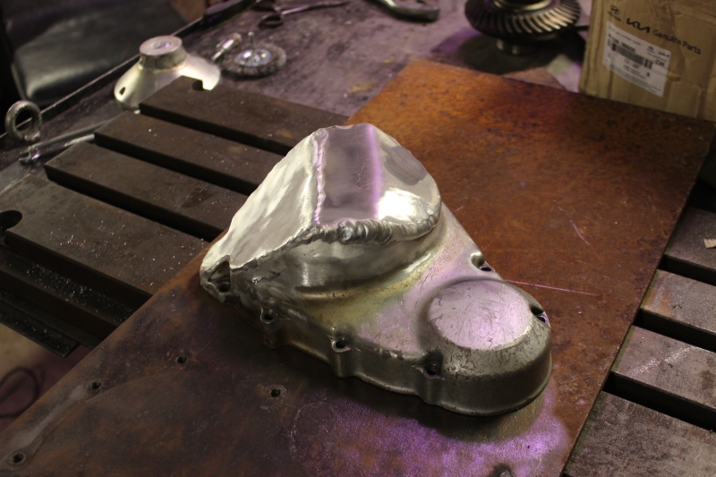

Un carter « of course” qui a fait des bisous à l’asphalte, genre baiser de la mort …
Chirurgie réparatrice sur carter Ph01_i59
Chirurgie réparatrice sur carter Ph02_i56
Quelques coups de fraiseuse pour avoir un minimum de partie plane et parallèle au plan de joint.
Chirurgie réparatrice sur carter Ph03_i56
Chirurgie réparatrice sur carter Ph04_i60
Chirurgie réparatrice sur carter Ph05_i59
Découpe d’un patron en papier pour avoir la forme de la « Rustine ».
Chirurgie réparatrice sur carter Ph06_i61
Tracé de la rustine d’après le patron, dans une chute de 4 mm d’épaisseur.
Chirurgie réparatrice sur carter Ph07_i58
Découpe et formage de la pièce à rapporter. Notez que le carter a été intégralement bridé sur une bonne plaque d’acier pour contenir ses déformations pendant la soudure.
Chirurgie réparatrice sur carter Ph08_i55
Pré-chauffe des parties à souder.
Chirurgie réparatrice sur carter Ph09_i51
Pointages.
Chirurgie réparatrice sur carter Ph10_i51
Début des cordons complets.
Chirurgie réparatrice sur carter Ph11_i50
Succession de gros cordons pour recharger la partie inférieure.
Chirurgie réparatrice sur carter Ph1211
Ponçage de l’excédent.
Chirurgie réparatrice sur carter Ph13_i47
Terminé.Chirurgie réparatrice sur carter Ph14_i45
Chirurgie réparatrice sur carter Ph15_i40
