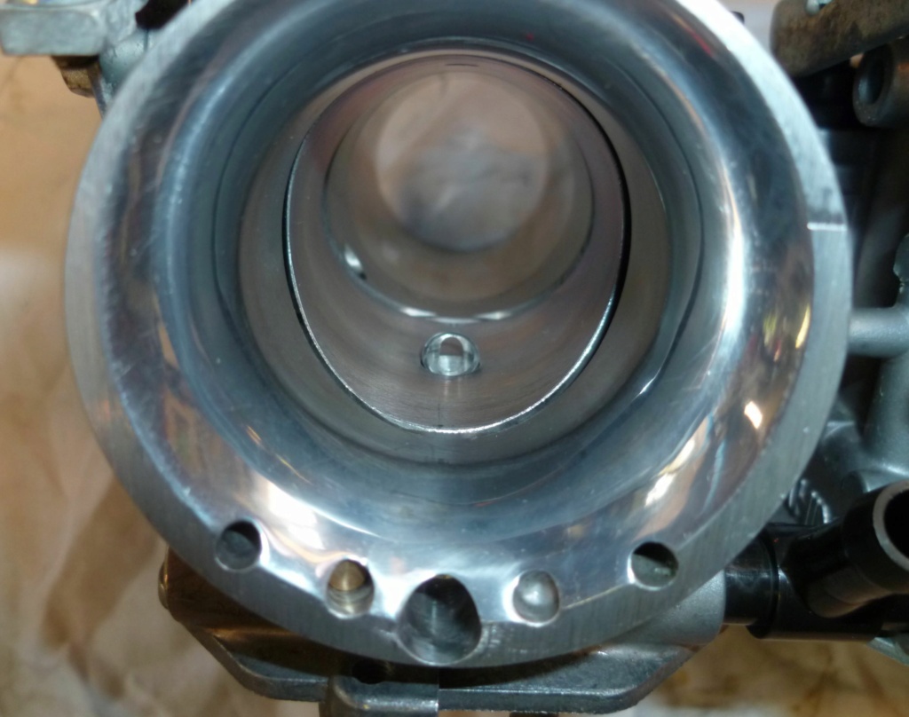

RAMPE CR  111
Sur la photo, à gauche le gicleur standard des rampes CR et à droite le gicleur "screen type".
RAMPE CR  211
Vu du montage d'origine.
RAMPE CR  310
Avec le gicleur screen type
