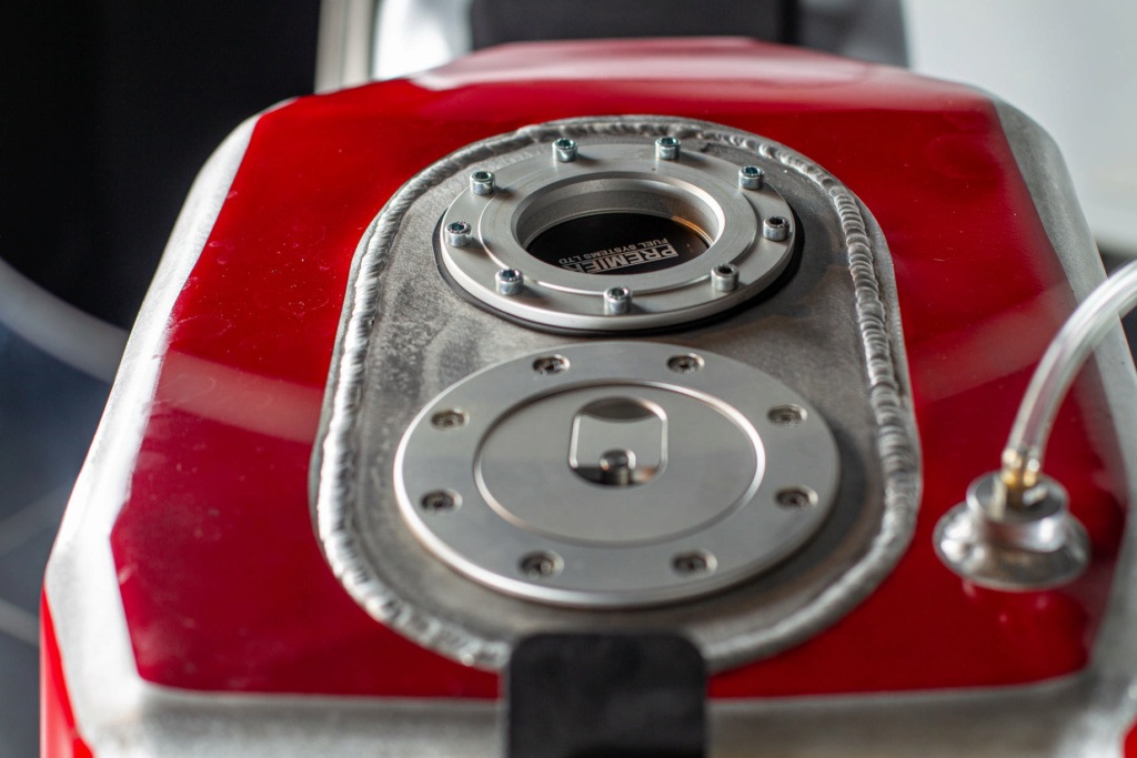

avez-vous des astuces concernant un montage de trappe remplissage type vanne zénith ou ATL, à monter sur un 1100 gsxr 89-92,
Je souhaite faire l'endurance européen classic, le règlement autorise une seule trappe rapide, existe t'il des platines pour une vanne ou double avec un seul remplissage rapide?
Doit on forcément souder une platine?

je ne sais pas dans quelle catégories tu souhaite rouler en EEC en 2022. Mais je te conseille FORTEMENT cafume1 de renforcer avec une plaque le pourtour de ta ou t'es vannes de remplissage sinon quand le "tankiste" posera son Derrick sur le réservoir  huuuh1 il y a de forte chance pour que tu constate un enfoncement de celui-ci ..... Question enfoncement qui peut revenir ou non  Suspect  bom bom  Et si si fait un resrevoir sur mesure le Top c'est de creer un appui sous les bouchons comme une nervure de renfort  cafume1
Voici qq exemples
trappe remplissage rapide endurance 12973810
trappe remplissage rapide endurance Img_4910

merci pour les photos, je serai en open, tu as une vanne ATL? Au fait ta photo de profil est vraiment une photo de profil, j'adore Mad
