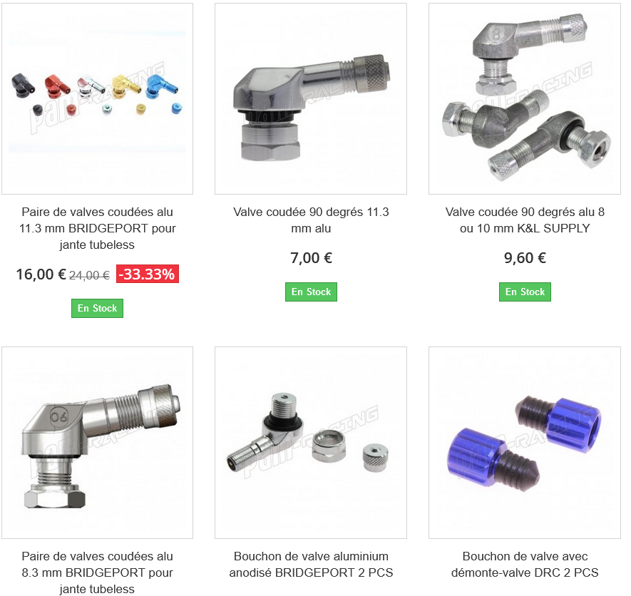

MessageSujet: Re: gpz 750   gpz 750 Icon_minitime2/1/2022, 20:48
Il existe déjà, sur cette seule page, 4 dimensions de valves différentes et c'est un aperçu. D'autres dimensions et montages existent, tout dépend de la marque des jantes, de l'année de fabrication etc. Bridgeport étant le leader en qualité de fabrication.

j ai trouvé
merci pour les infos
