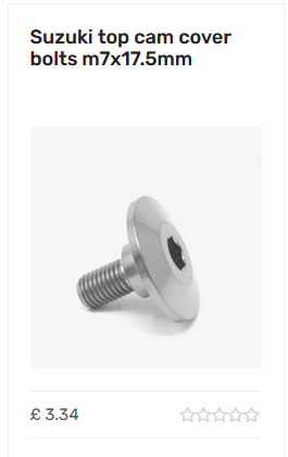

J'ai trouvé quelques pièces inutiles donc forcément indispensables
Cache arbres à cames en magnésium et pour avoir un belle ensemble de la visserie en Titane
Je n'ai helas pas le cache Acc en aluminium pour comparer la différence de poids

Rhàaaa.....les vis titane....😍
Pour donner un ordre de prix la visserie du cache arbre Titane est 2 fois moins chère et 2 fois plus légère que la visserie acier du constructeur je rajouterai 2 fois plus belle 😆😆😆

Bah, ca doit piquer, alors...la semaine dernière, j'ai reçu une commande de vis titane pour la Tuituit, et déjà c'était cher...
Bimota SB6 - Page 3 Empty
MessageSujet: Re: Bimota SB6   Bimota SB6 - Page 3 Icon_minitime21/12/2021, 21:18
Certaines vis titane se sont beaucoup démocratisées ... tout comme certaines pièces origine. Le gain de poids est indiscutable (à son niveau) quant au prix on joue quasi ex æquo.
Bimota SB6 - Page 3 Titane10
Bimota SB6 - Page 3 Origin10
  Entre la taxation et les frais de port pour les achats UK et les remises presque systématiques que font les concessionnaires sur les pièces d'anciennes, on est dans la même gamme de prix. Reste le côté esthétique du titane qui a ses adeptes !

MessageSujet: Re: Bimota SB6   Bimota SB6 - Page 3 Icon_minitime21/12/2021, 21:50
Suzuki 6.06 € piece les 8 48.48
Les 8 en Titane 27.19 € pas de frais de douane (Angleterre)j'ai commandé plusieurs lots pour diminuer les frais de port  w01
MessageSujet: Re: Bimota SB6   Bimota SB6 - Page 3 Icon_minitime21/12/2021, 22:14
La taxation arrive parfois quelques semaines après l'achat, c'est une loterie de passer au travers et chez Suzuki tout le monde a en général 20% de remise sur ce genre de pièces. Enfin c'est des points de détail tout ça, l'essentiel étant de se faire plaisir.
