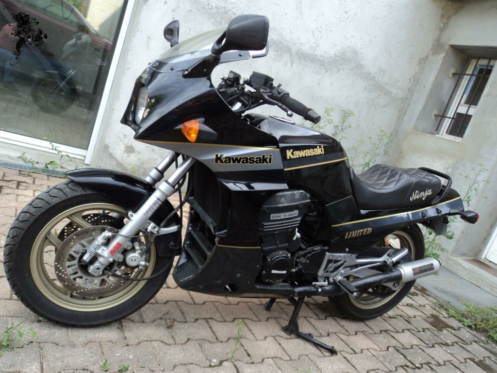

Oui, il est clairement estampillé YOSH et la musique est ... virile  innocent Very Happy
Les pots d'origine sont difficiles à trouver en bon état, comme la bavette.
J'ai par contre trouvé une selle d'origine.
La moto a 38 000 km d'origine.
Achetée il y a quelques années, quand personne d'autre n'en voulait  :boire1mousse
Localisation : Orne (61)
Ninja Bridée  Empty
MessageSujet: Re: Ninja Bridée    Ninja Bridée  Icon_minitimeJeu 25 Nov 2021 - 16:28
Ce qui m'étonne, c'est le gris claire du tête de fourche  Question
Sinon, très bel exemplaire, bravo  albino

Merci et les coloris sont d'origine, apparemment.
Ninja Bridée  Empty
MessageSujet: Re: Ninja Bridée    Ninja Bridée  Icon_minitimeVen 26 Nov 2021 - 8:11
T'es vraiment sur ? on dirait plus un coloris de A7 pour le Tête de fourche  Question

Non, je ne suis pas certain. Il est possible que des pièces aient été changées ou repeintes mais alors, c'est très bien fait.
