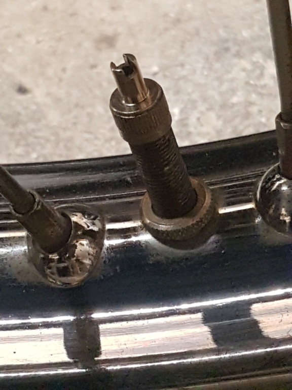

/  je remarque une valve comme la photo sur les roues du petit monstre ...
chambre à air je suppose ?
je n'ai pas trouvé l'embout qu'il faut pour gonfler ..faut démonter quelque chose sur cette valve ?? on dirait que la partie haute tourne ou se dévisse  ..

C’est un bouchon de valve / démonte obus sans le capuchon généralement en plastique noir . simplement dévisser enlever et gonfler .

MERCIII
j'ai fait..c'est OK
