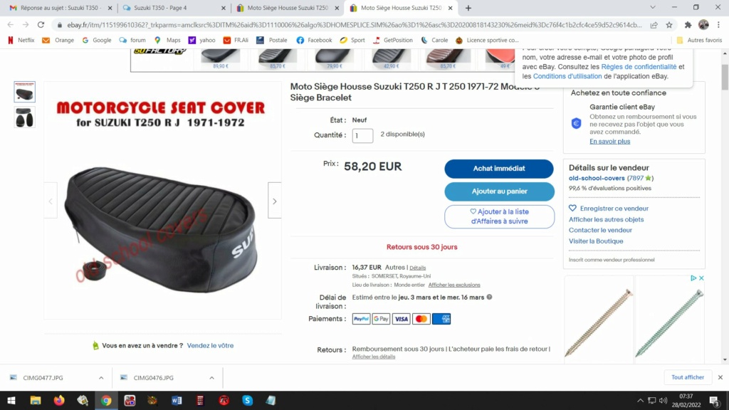

MessageSujet: Housse de selle   Suzuki T350 - Page 4 Icon_minitime28/2/2022, 07:11
Voici un lien pour la housse de selle modèle 70.
https://www.ebay.fr/itm/Moto-Siege-Housse-Suzuki-T250-T-250-I-Hustler-1969-Bracelet-Boutons-T250-I-/115199609424?mkcid=16&mkevt=1&_trksid=p2349624.m46890.l6249&mkrid=709-127639-2357-0
https://www.facebook.com/groups/2442582585875023
Suzuki T350 - Page 4 Empty
MessageSujet: Re: Suzuki T350   Suzuki T350 - Page 4 Icon_minitime28/2/2022, 07:40
Bravo eric eric pour cette adresse , exactement le bon modèle
.Suzuki T350 - Page 4 Housse10
MessageSujet: Re: Suzuki T350   Suzuki T350 - Page 4 Icon_minitime28/2/2022, 09:18
Merci Eric pour ta réponse.
J’avais vu cette housse, mais elle est notée pour T250 et les losanges du dessus de selle sont bien plus gros.
Je ne sais pas si les selles de 250 et 350 ont strictement les mêmes dimensions ?

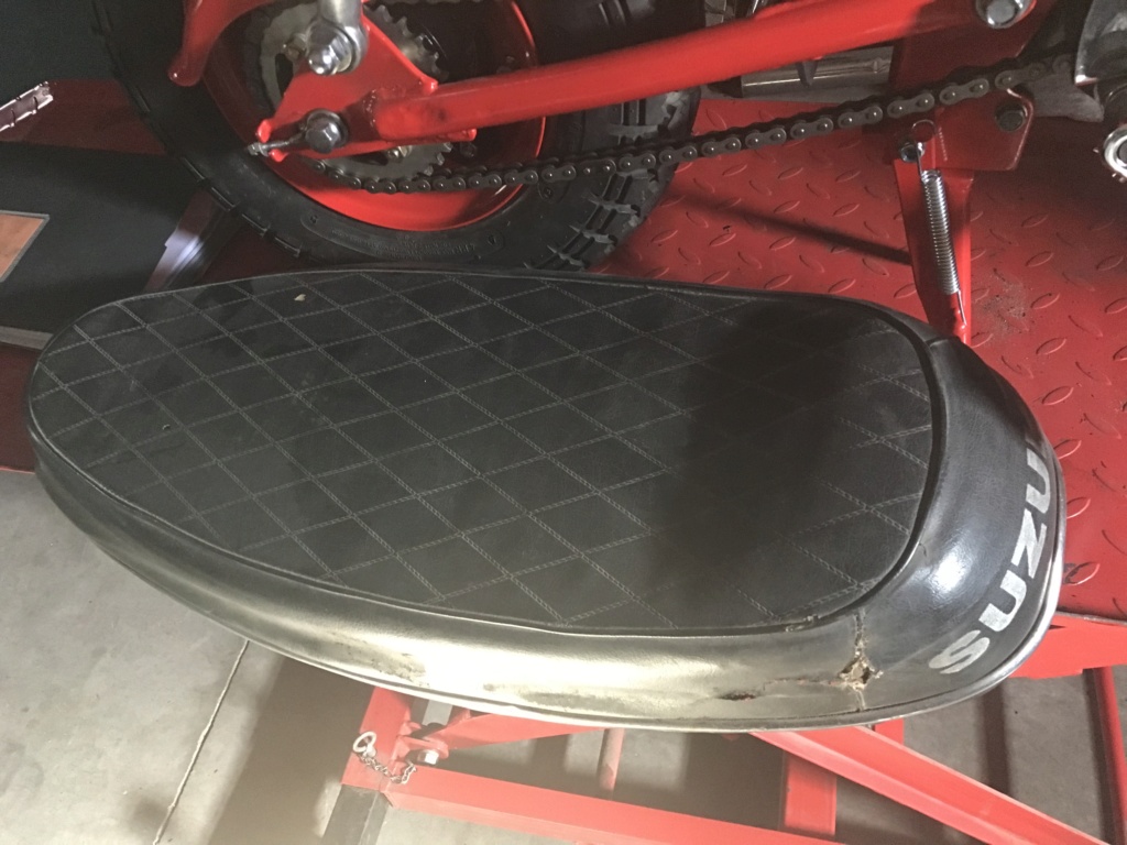

J’ai retrouvé une vieille photo de la mienne ..

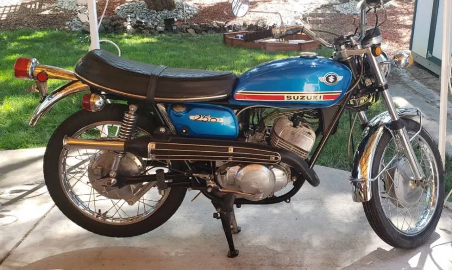

Une photo fournie par "brasilio"
.Suzuki T350 - Page 4 Suzuki11
MessageSujet: Re: Suzuki T350   Suzuki T350 - Page 4 Icon_minitime1/3/2022, 00:03
Je ne connaissais pas ce modèle, le silencieux est d’inspiration Yamaha.
MessageSujet: Re: Suzuki T350   Suzuki T350 - Page 4 Icon_minitime1/3/2022, 08:10
Non inspiration Suzuki 125 léopard…
brasilio
brasilio
Age : 70
Localisation : locon
MessageSujet: Re: Suzuki T350   Suzuki T350 - Page 4 Icon_minitime1/3/2022, 08:42
Bien vu pour les pots de La 125 Flying Leopard avait aussi un air de famille. Cette 250 scrambler essentiellement destinée au USA est rare en France. En voyant ce modèle cela te donne la réponse concernant le cadre de 350 qui comporte de serie les fixation des pots version scrambler.(merci Roger pour ton aide pour la parution de cette photo)
