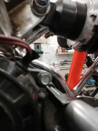

Sur mon cadre Martin un mono amortisseur de marque Sachs, sans n°  innocent  quel amorto monter Question Avec valve ? Bonne soirée, Mauriceamortisseur  Img_2050amortisseur  Img_2051

SACHS a été un des fournisseurs pour les amortisseurs de MARTIN sur les cadres UNIFLEX
par contre  sur des cantilever c était plutôt des DE CARBON
et sur les M16 du WHITE POWER
mais chez MARTIN tout est possible Very Happy
Aujourd hui il y a plusieurs fabricants qui proposent des solutions de remplacement
EMC  WILBERS pour ceux que j ai déjà utilisé
mais je pense que YSS FOURNALES et SHOCK FACTORY  sont en mesure de répondre a ta demande
Yves

Depuis un bon moment, MARTIN monte des Shock Factory sur ses châssis, le meilleur rapport qualité-prix du marché.
amortisseur  Img_0729
  Pour le même prix que le modèle standard, à savoir €395,  tu peux avoir un amortisseur sur-mesure, plus long ou plus court, suivant tes besoins. Lors de la commande ils demandent à être renseigné du poids du pilote et de son utilisation envisagée, tout cela pour faire un élément réellement adapté à la moto du client.

albino Ca, c'est bien vrai! Trois motos équipées Shock Factory ( FJ1100; Caponord ETV et VFR750), et trois motos me donnant entière satisfaction sur la qualité de fabrication et surtout du comportement... et plus facile à mettre au point que mes Ohlins.
Le top du rapport qualité/prix!!!  pacontent01

Je pense me diriger vers Shock factory, vu le plébicite albino et l'usage que je ferrais de la moto, j'irais vers celui avec 1 valve qui me semble bien suffisant Question Un peu de circuit juste pour le fun, mais pas de courses.
