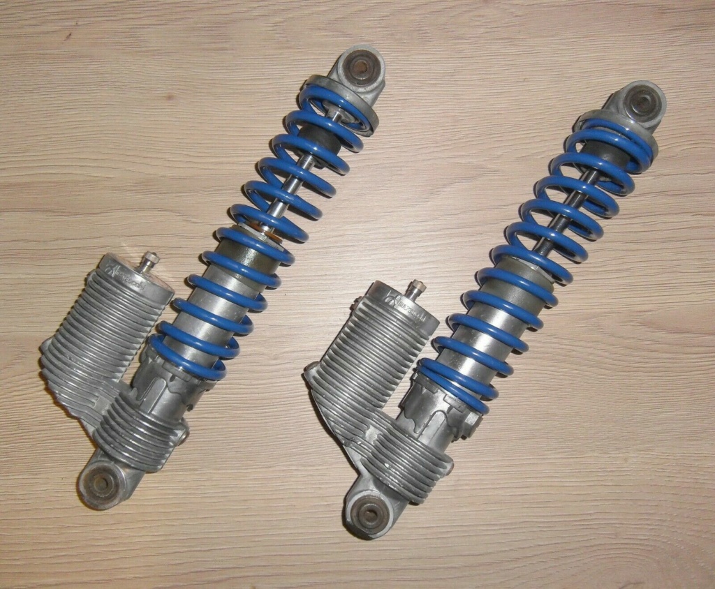

Bonsoir à tous.
J’ai récupéré des amortisseurs Marzocchi mais la personne, qui me les a donnés, n’a aucune information les concernant.
Voici une photo :
Amortisseurs Marzocchi Img_5610
L’entraxe de fixation est de 315 mm et au besoin je peux vous donner d'autres dimensions.
J’aurais voulu savoir :
Sur quelle moto, ils étaient monté et s’il était possible de trouver des pièces détachées pour les remettre en état (fournisseurs, etc..).
Merci pour votre aide.
A+.
Michel.
Localisation : limas 69400
Amortisseurs Marzocchi Empty
MessageSujet: Re: Amortisseurs Marzocchi   Amortisseurs Marzocchi Icon_minitime13/11/2020, 17:53
Tu trouves les pièces chez suspensionzana.com. Le mec est sympa et pas très cher. Je vient de reconditionnement des marzzochi de 125 AIM enduro

Ils etaient montés sur a peu près toutes les italiennes sportives des années 80, donc difficile de donner un modele particulier.
Ceux là ont été repeints. Normalement ils sont rouges.

Merci kikekoka,
Es-tu sûr qu'ils n'ont jamais existé en noir?
Dans ce cas, ça pourrait être des Strada alors?
Qu'en penses-tu?

Sur mes Ducat ils étaient rouges, sur les Guzzi aussi.
Il y a peut etre eu des modèles noirs mais ca ne m'a pas marqué.
MessageSujet: Re: Amortisseurs Marzocchi   Amortisseurs Marzocchi Icon_minitime14/11/2020, 20:35
Il y a eu des gris argent à ressort noir
MessageSujet: Re: Amortisseurs Marzocchi   Amortisseurs Marzocchi Icon_minitime14/11/2020, 20:41
Sur les laverda, il me semble.
effectivement sur les modèles plus anciens type AG 3 avec les réservoirs ronds a petites ailettes
Amortisseurs Marzocchi S-l16010
J en ai déjà remis en état
par contre les ressorts  de butée d extension sont souvent casses et la c est irrécupérable

Certains millésimes Laverda avaient un entr'axe de 315 mm.

jocolor  en 315mm c'est soi :
DUCATI 500 GTS
SUZUKI 500 RE5 (moteur rotative)
YAMAHA 250, 360, 400 500 et 750 XS
après c'est le brin du ressort qui peut nous dire si c'est du standard route ou du renforcé
de 6.5mm à 8mm selon la moto et la cylindrée...

Merci  Merci Sandro pour ces infos.
Le diamètre du brin du ressort est de : d=7,2mm (épaisseur de peinture comprise).
A+.
Michel.
MessageSujet: Re: Amortisseurs Marzocchi   Amortisseurs Marzocchi Icon_minitime20/11/2020, 21:26
les ressorts en brin de 7.2 existe chez Marzo
avec un brin de 7.2 c'est du standard pour la Suzuki 500RE
ou du renforcé pour la Yamaha 500 XS
