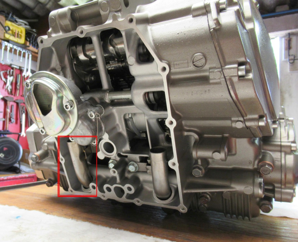

je désire monter un 4 en 1 sur mon gsxr de 89
j ai essayer de le monter mais le carter n est pas adapté a ce montage
ça touche au niveau des la vis de vidange et aussi du côté des durites d huile
j ai a la maison un carter de 750 de 1990
j ai aussi la crépine déplacée
a mon avis je doit aussi changer mes durites car l arrivée est le départ ne sont pas a la même place que sur le carter de 89
je vous joint une photo des pièces qui sont a ma disposition
pourriez vous m aider a identifier les pièces qui me manque pour faire mon montage du 4 en 1 ?

Idéalement ... c'est de mettre le pot qui va avec la moto !
Avec un diamètre de tube comme indiqué, cela semble plus être un pot destiné aux 1100 préparées et encore, même là c'est extrêmement gros.
Sur un moteur 750 standard, surtout un moteur course courte comme ce modèle 1989, cela va faire perdre du couple et rendre le moteur plus brutal dans les tours. Et c'est très haut dans les tours (11.000/12.000 T) que ce genre de pot peut se justifier. Du fait de la perte de couple, l'arrivée de puissance va être plus brutale et on aura l'impression que le pot "marche" très bien. Dans la vraie vie, en passant au banc, on s'aperçoit d'une perte de puissance de 5 à 10 cv ... Pour se faire une idée, le 750 de 89 est monté avec des carbus à dépression de 36, donc des carbus équivalent à peine à des Ø30 mm mécaniques. La sortie est donc 30% plus grosse que l'admission. Bof ...
Sinon, pour passer d'un carter d'huile à position centrale à un carter à position latérale, il faut également remplacer une des pipes de retour d'huile intérieure pour faire les choses proprement.
