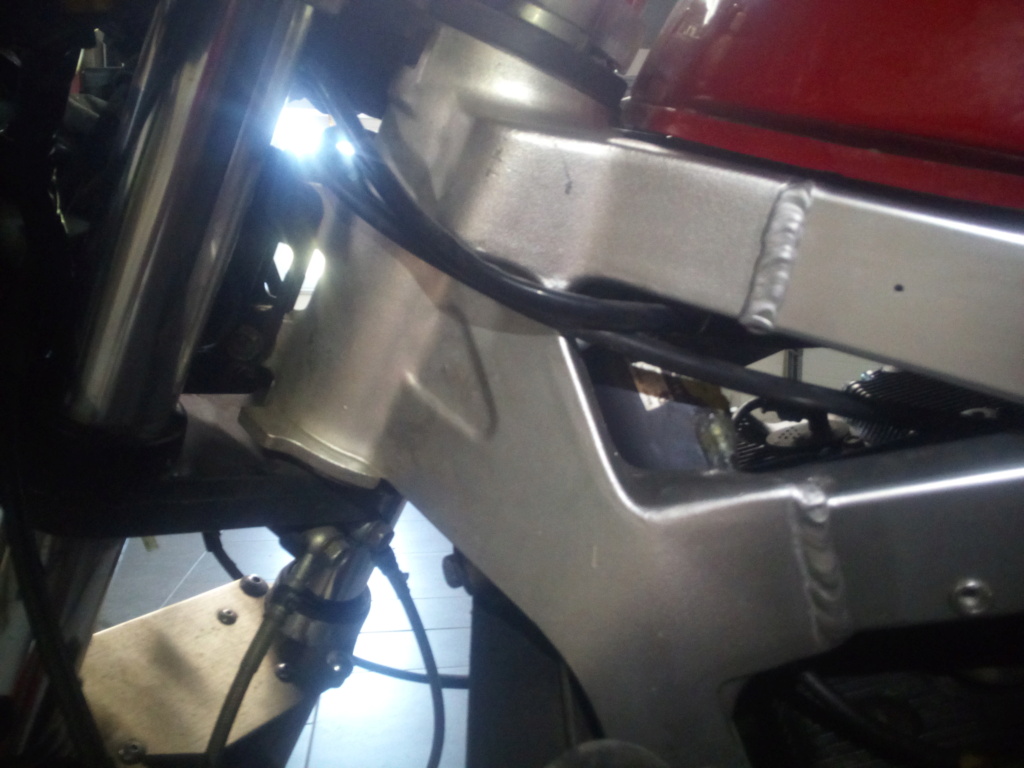

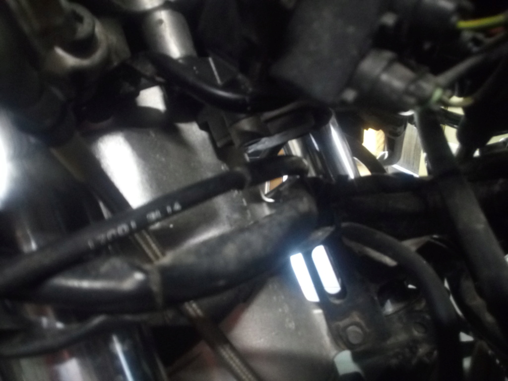

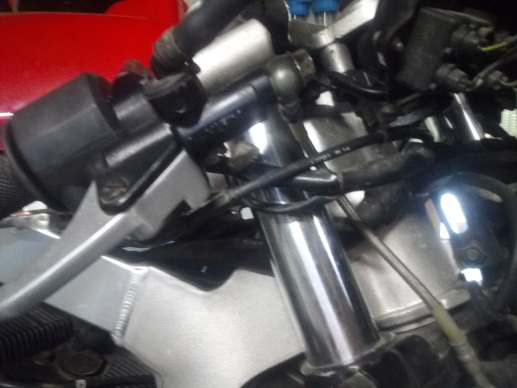

voila le cable de gaz de mon gsxr 750 de 89 étais mal placé
quand je tournais le guidon dans un sens le moteur montais en régime
je l ai donc changé de place mais je ne suis pas sur de mon coup
je pense que c est bon mais un avis me réconfortera dans ma manip pour ne pas me retrouver en dessous d une voiture ou dans un arbre mdr
je vous joint des photos
merci de votre aide
il passe sous le neiman et est bien libre

MessageSujet: Re: passage de cable de gaz    passage de cable de gaz  Icon_minitime13/9/2020, 11:07
Voilà le passage prévu d'origine sur cette moto, sur les schémas c'est "throttle cable".

MessageSujet: Re: passage de cable de gaz    passage de cable de gaz  Icon_minitime13/9/2020, 12:08
ha oui donc mon passage de cable n est pas le bon gggrrr
je vais essayer de faire comme le shéma que tu m as donné
