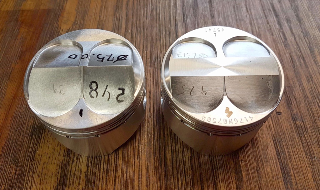

Il y a toujours moyen, mais ce n'est pas forcément suffisant, de diminuer le rapport volumétrique en retouchant le dôme des pistons.
cylinder spacer Retouc10
On peut aussi retoucher (agrandir) la forme de la chambre de combustion en plus de la retouche des pistons. Sinon COMETIC fait des joints de culasse sur mesure, on peut donc demander l'épaisseur voulue sans problème. Nous avions fait faire des joints de culasse avec une épaisseur spécifique pour les GSX  de course sans aucun problème.

je revient sur se que tu dit pour la retouche des pistons , on peux faire ça sur les miens , ça réglerait beaucoup de problèmes d'un coup ?

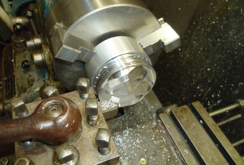

Quand je veux dire "tranquille", je veux dire sereinement ! Après, Moto Légende n'est pas une manche de championnat, ce n'est pas une course. Même si les conditions te permettront éventuellement de rouler vite, tu n'as pas les contraintes d'une vraie course. Il n'existe cependant pas de garantie sur ce genre de montage, on ne peut pas répondre de l'état du reste du moteur.
Oui, décomprimer les pistons reste le moyen le plus sûr et le plus facile (c'est relatif) de fiabiliser le moteur. Il faut mesurer l'épaisseur exacte de la calotte pour savoir combien il est possible d'enlever, après c'est un montage sur un tour qui permet de réaliser l'opération.
