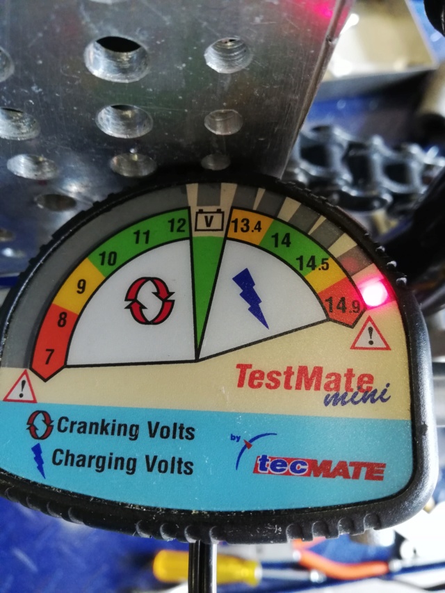

Suite changement de batterie??????? Que se passe t'il? Charge à 14,9 volts!! Y-a- t'il une relation de cause à effet? Alternateur ou régulateur

Le régulateur ne fait plus son office , la batterie ne tiendra pas longtemps dans ces conditions,14.2v est une bonne tension , maintenant tu peux aussi voir avec un autre multimètre pour confirmation Question
Il est aussi possible que ton régulateur ne soit pas bien relié à la masse

Je regarde ça today, je te tiens au jus w01
