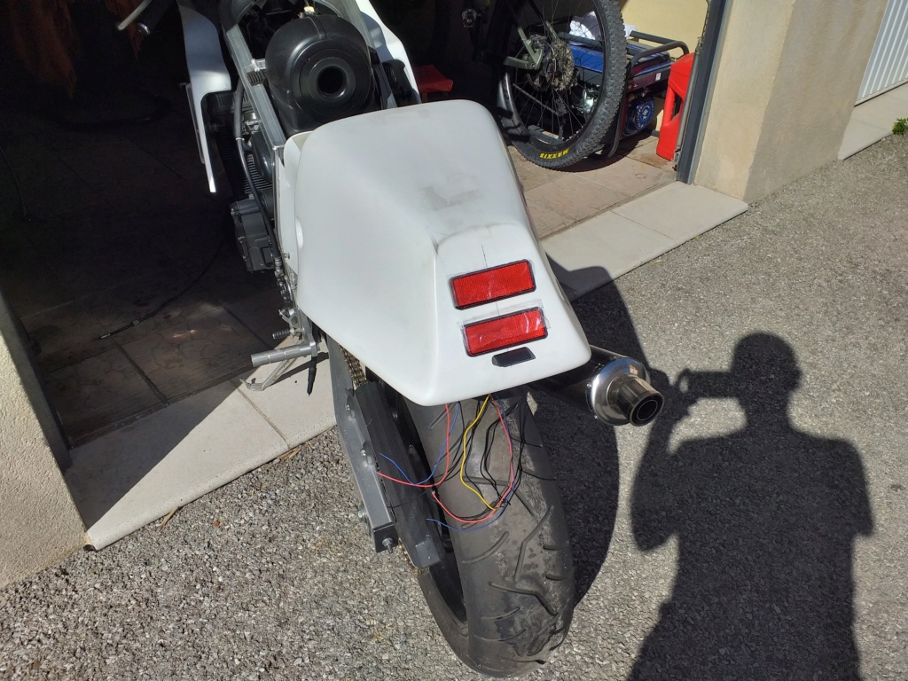

Mise en place des chinoiseries (achetées en dou le pour avoir du rechange...😬)
Les meules à Kikekoka - Page 35 20220611
Decoupage du carénage "course", pour laisser la place aux phares. C'est pas prévu pour, il y a un espace énorme entre les phares et lenez de carénage .....bref, c'est moche
Les meules à Kikekoka - Page 35 20220612
Ca ira un peu mieux quand j'aurais intégré le cache d'origine.
Normalement, il s'encastre, mais comme le carenage n'est pas prevu pour çà , il va falloir le faire plaquer au mieux.
Les meules à Kikekoka - Page 35 20220613
