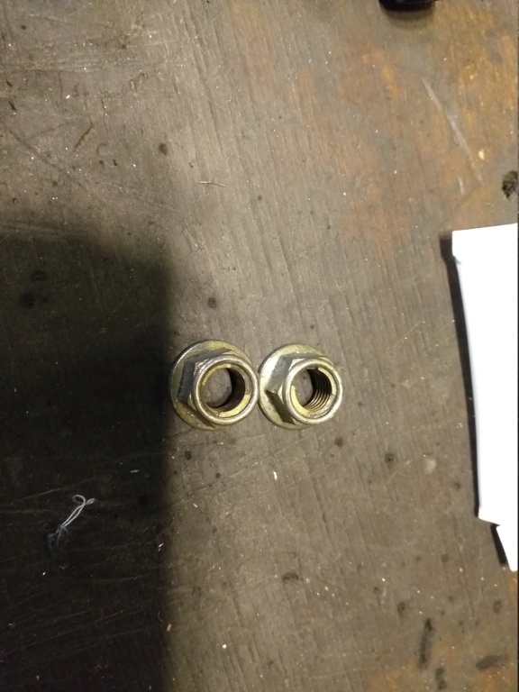

| Je profite du demontage pour traquer les derniers détails à soigner. Là, je viens de retrouver des écrous Titane a embase que j'avais mis de côté . Je les ai mis sur les fixations de couronne arrière. Comme ils ne sont pas nylstop, et que je n'ai pas,la place de mettre une rondelle frein, j'ai mis du frein filet, ca devrait suffire. Par contre, d'origine il y a des ecrous à bride (je crois que c'est comme çà que ça s'appelle ). Ecrous à bride J'aimerais connaitre le nom exact, et surtout dans quel cas utilise-t-on ces écrous, plutot que des nylstops? A+ |

| Il en a des questions existentielles le monsieur ... Ces écrous sont d'origine japonaise, désolé ... Leur nom, écrou à bride Fuji. J'en trouve en Ø6, Ø8 et Ø10 pas de 125 mais ça vaut un peu beaucoup, de l'ordre de €1/pc !!! Ca se trouve chez Bihr, mais à ce prix il faut les utiliser parcimonieusement. L'intérêt, déjà à bride donc rondelle incorporée, ensuite le dispositif anti-dévissage est composé de languettes métalliques contrairement à la bague en nylon des nylstop. Il est possible de les réutiliser plusieurs fois alors que les nylstop sont à usage unique si on veut réellement conserver les qualités mécaniques de ces écrous. L'inconvénient majeur des nylstop est de ne pas résister à la chaleur à cause de la bague en nylon, par contre on peut utiliser des écrous Fuji sur un collecteur d'échappement, aucun risque. Enfin, comme la majorité de la visserie japonaise, encore désolé, elle est plus légère car utilisant des 6 pans de 12 pour le M8 et des 6 pans de 14 pour le M10. |

| Pour pousser plus en avant ce chapitre visserie, il existe des rondelles de sécurité appelées SCHNORR ( à tes souhaits !) qui sont très fines, justement quand on pas-peut de place ou peut de filet disponible. Ces rondelles existent dans presque tous les diamètres, aussi bien en noire que en zingué. Exemple une rondelle pour vis de 6 fait 0.6 mm d'épais, pour Ø8 = 0.8 mm, Ø10 = 1.0 mm. De plus, étant peu larges, on ne les voit pas sous l'écrou. En photo des rondelles Ø6, 8 et 10. Dans le domaine des écrous à bride, il y a les écrous de sécurité titane avec perçage pour recevoir le fil-frein, soit avec perçage radial : Soit avec perçage tangentiel : Pour un peu d'exotisme, il y a l'écrou de couronne (M10 pas de 125) en alu avec hélicoïl d'origine, 30% plus léger que le même en titane : Et il y a mon préféré ... le 12 pans : |

| Il faut admettre qu'un écrou 12 pans est bien mieux qu'un 6 pans ,y compris pour le look |

| Arghhh......que c'est beau... J'utilise des rondelles Schnorr....mais sans les stries, donc je suppose que ce ne sont pas des Schnorr... C'est vrai que ca prend pas de places. Avant de remonter la couronne, je me suit aperçu que les plots de fixation de la couronne etaient amovible. C'est comme une simple vis BTR, mais avec une tête beaucoup plus grosse qu'une vis classique. Y a un mec sur facebook qui va voir s'il peut les faire en titane... J'ai hâte... |

| Je te confirme que une rondelle Schnorr sans stries n'est absolument pas une Schnorr ! Ces rondelles présentent plus d'accroche qu'une rondelle grower ou qu'une rondelle éventail mais avec beaucoup moins d'encombrement. |

| Je sais pas le nom, ce sont des rondelles très fines et coniques pour assurer une certaine tension sur l'ecrou, afin qu'il ne se desserent pas. |

| Des rondelles Belleville je suppose. |
| Sujet: Re: Les meules à Kikekoka 12/12/2021, 23:04 | |
| Peut-être des rondelles belleville ? |

| Juste pour compléter(si tu me le permets), il y a aussi les écrous avec rondelles intégrées, on en trouve de temps en temps en moto https://www.bossard.com/eshop/fr-fr/ecrous-de-securite/ecrous-hexagonaux-avec-rondelle-de-securite-integree/c/01.300.600.20/ |

| Oui, ce sont des rondelles Bellevile... @PLF: on te permet.. Ce post, à la base c'était pour presenter mes motos, mais comme y a de la bière au frigo et du saucisson sur la table, tous les gens qui s'y sentent bien sont invités à participer... Bon, faudra quand même que je trie toutes les infos sur les ecrous et rondelles pour en faire la synthèse... |
