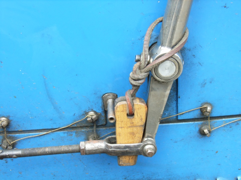

salut , detail du freinage des ecrouspercage ecrous  - Page 2 Rimg1010 sur une bugatti 35..

MAGNIFIQUE LA SECURITE DE FREIN A MAIN "bout de ficelle morceau de bois "
Sur une merveille a 1M€  Sad Sad Sad casse casse casse casse casse

Question Question  c'est d'origine ça?

Que c’est beau une bugati 35

https://www.autocult.fr/2014/decouverte-bugatti-type-35/
ben apparemment cest d epoque ...
pas pu agrandir plus....mais cest le meme systeme...

Ça c'est la mécanique comme j'aime , c'est beau aime

magnifique

La cale en bois c’est un truc de touristes,
En course les pilotes utilisaient déjà le frein à main pour tourner dans les virages serrés , et jamais il n’y avait de cale en bois ,
Ce ne sont pas des vis percées mais fendues chez Bugatti

En regardant bien la photo avec la cale en bois de l'époque,on voit bien que c'est le "cliquet" pour maintenir la voiture  à l'arrêt,juste un blocage pour travailler dessus , c'est évident que cette cale n'était pas utilisée autrement qu'en course au ravitaillement peut être  Question
On ne pouvait pas avoir de crémaillère à cliquet pour les virages au frein à main

les vis fendues sont freinées à l'envers... (dans le sens du dévissage), mais bon, je chipote ! je suis pas sûr que dans ce cas là, ce soit vraiment important...
