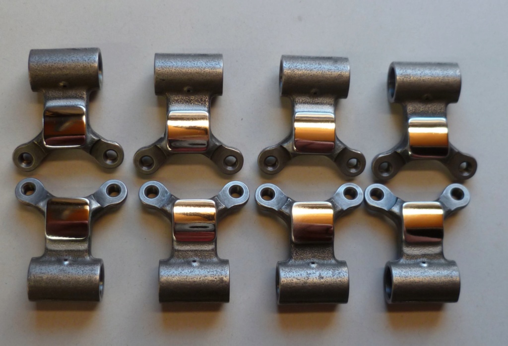

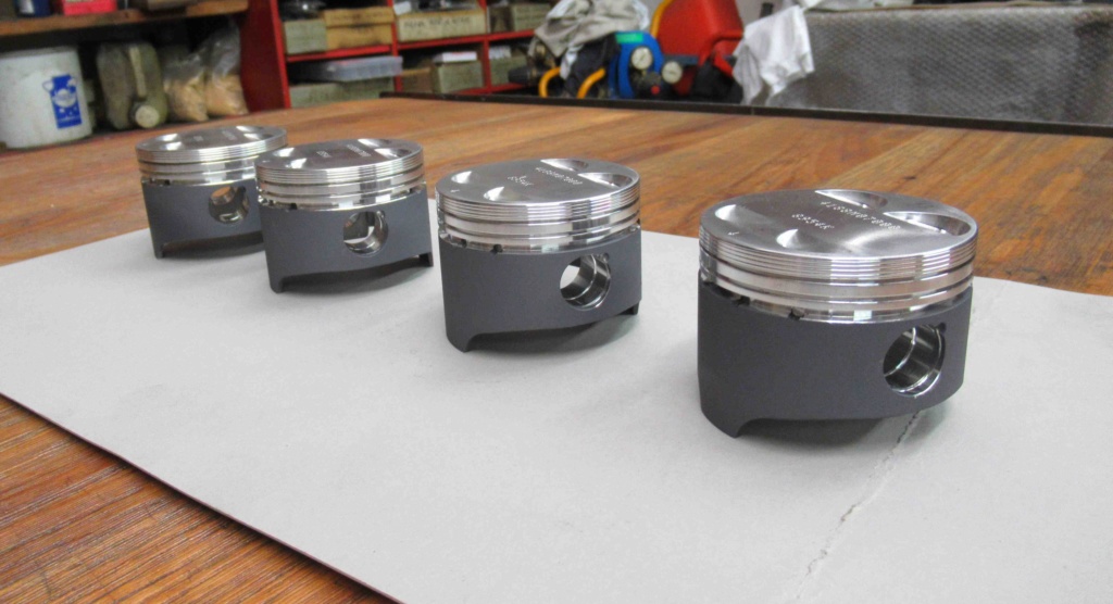

Evidemment, le moteur comme la partie-cycle subiront des modifications…importantes.
Le moteur subira les « frasques » de Titane (comme ma Kawa 1000R #21) en particulier les conduits de culasse coiffée par des AAC Yoshimura, et alimentée par des Mikuni RS 34, la cylindrée grimpera à 816, le vilo sur coussinets a été équilibré tout comme les bielles. Ce moteur sera refroidi par 2 radiateurs comme à l identique. Le bloc cylindre sera rigidifié par une plaque.L’allumage sera un ignitech ; batterie lithium-ion

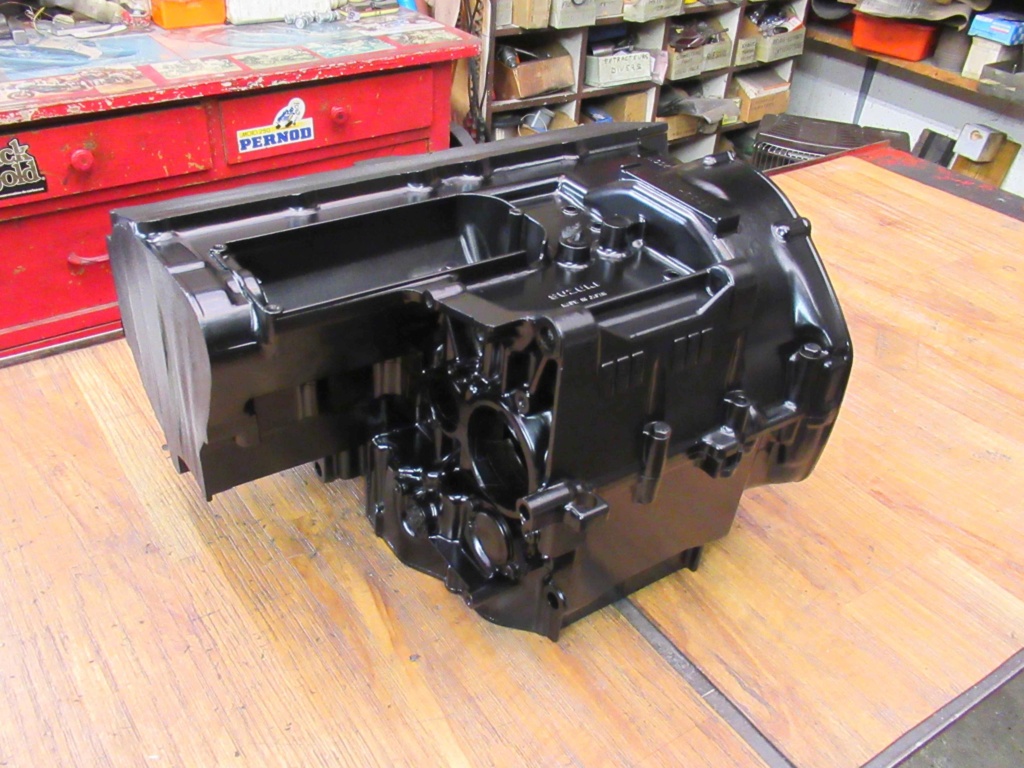

Après désossage et début remontage ...
SUZUKI GS 700 E réplica Kevin Schwantz Img_0810

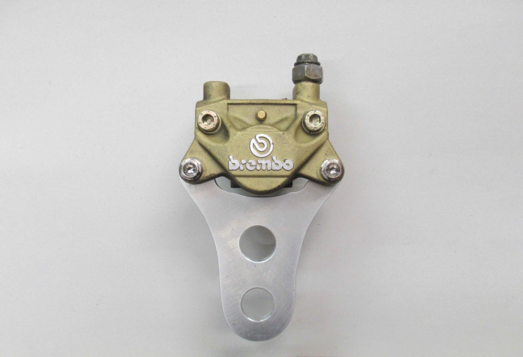

certes Suzuki est sa spécialité, mais il m a préparé ma 1000R de fond en compble et ma Yamaha FZR 1000...
les Bracelets viennent de chez PAm Racing

MAX29 a écrit:
sinon tes bracelets cest de quelle marque ca m interesse
La marque des bracelets c'est ZETA, du japonais super bien fini, réglable dans tous les sens et couleur ... titane !

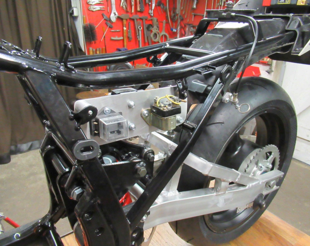

Un faisceau électrique simplifié.
SUZUKI GS 700 E réplica Kevin Schwantz Img_0920
SUZUKI GS 700 E réplica Kevin Schwantz Img_0921

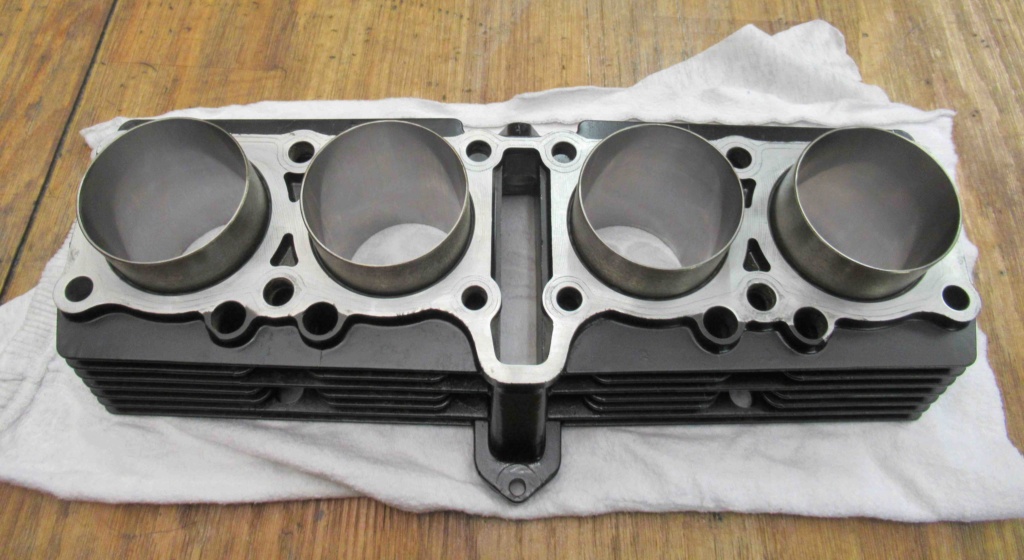

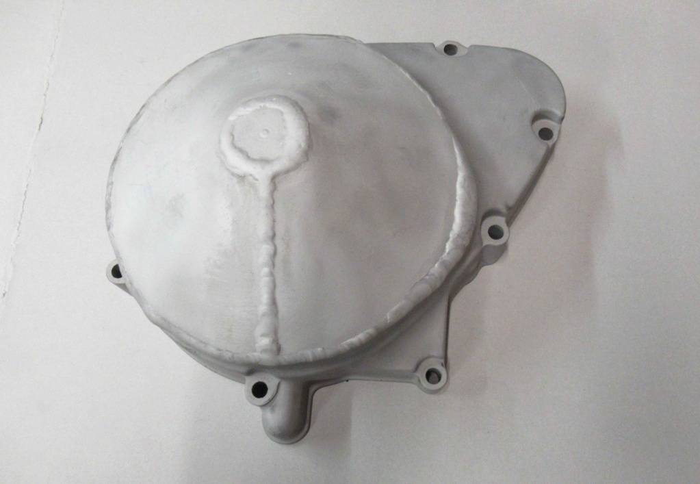

plaque d'alu pour rigidifier le bloc cylindre .............. elle est ou ? utilité a cause du realesage ou pour la fixation moteur/cadre ?
SUZUKI GS 700 E réplica Kevin Schwantz Empty
MessageSujet: Re: SUZUKI GS 700 E réplica Kevin Schwantz   SUZUKI GS 700 E réplica Kevin Schwantz Icon_minitime9/3/2020, 09:52
 En fait je tiens cette info de Meilland lui même ...car des  culasses se sont fendues lors du championnat 83 passé en 750...donc meme en 750 il s'agit vraisemblablement de vibrations ( distrib ?)

et elle est ou ?
MessageSujet: Re: SUZUKI GS 700 E réplica Kevin Schwantz   SUZUKI GS 700 E réplica Kevin Schwantz Icon_minitime9/3/2020, 10:22
SUZUKI GS 700 E réplica Kevin Schwantz P1060210
MessageSujet: Re: SUZUKI GS 700 E réplica Kevin Schwantz   SUZUKI GS 700 E réplica Kevin Schwantz Icon_minitime9/3/2020, 10:39
au ok je voyais pas ca du tout a cet endroit la

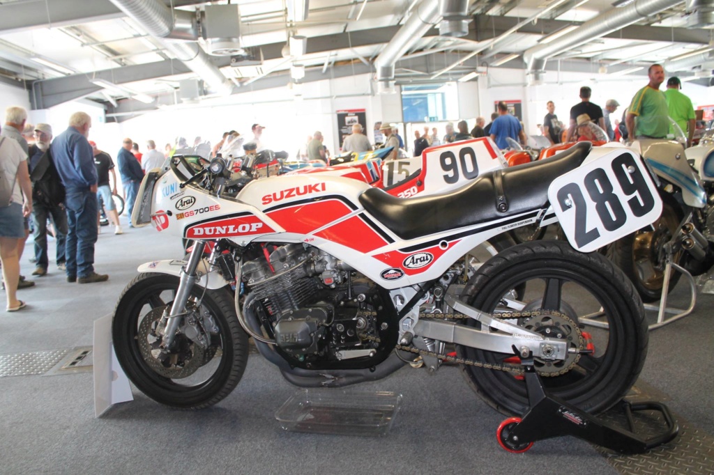

MAGNIFIQUE TRAVAIL SUR CETTE MACHINE  RARISSIME
 J AI QUELQUES PHOTOS D EPOQUE DE CETTE MACHINE SUR DES DOCUMENTS JAPONAIS DE ROAD RIDER ET CYCLE GUIDE
AVEC LE NUMERO 289
L ANNEE SUIVANTE UNE VERSION AVEC LE N° 305 ET UN  BRAS OSCILLANT DIFFERENT AVEC RENFORT INFERIEUR
UN ANGLE DE COLONNE DE DIRECTION RETOUCHE DE 2° POUR MONTER UNE ROUE CAMPAGNOLO AVANT EN 18''
ET UNE FOURCHE KAYABA DE RG500
ET ENFIN UNE PHOTO AVEC LE NUMERO 34 Very Happy
SUZUKI GS 700 E réplica Kevin Schwantz Scan_t10

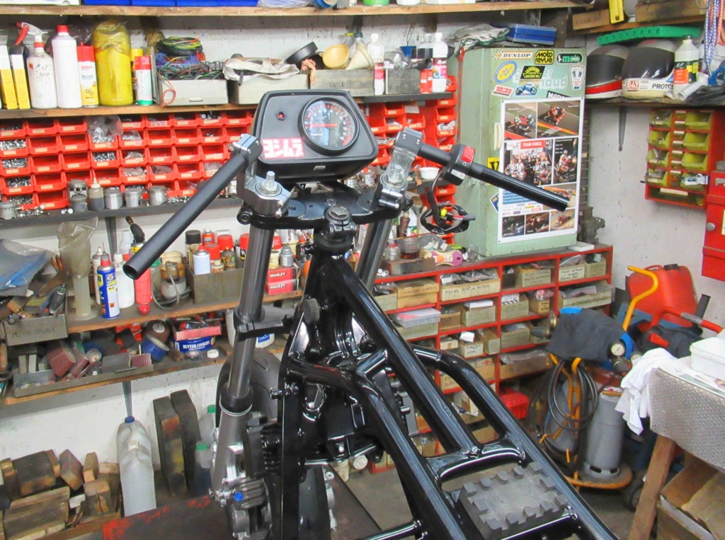

Au menu du jour, commandes aux pieds et pose provisoire de l'habillage pour se faire une idée de la chose.
SUZUKI GS 700 E réplica Kevin Schwantz Img_0925
SUZUKI GS 700 E réplica Kevin Schwantz Img_0926
SUZUKI GS 700 E réplica Kevin Schwantz Img_0927

Pierre tu sais encore freiner avec un anti plongée
c est devenu très rare les pilotes qui savent encore faire Very Happy
c est comme beaucoup de choses quand on a le feeling et que le système est en bon état c est plutôt performant innocent
Yves

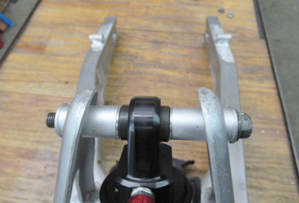

Un peu d'hydraulique pour finir la semaine ...
SUZUKI GS 700 E réplica Kevin Schwantz Img_0928
SUZUKI GS 700 E réplica Kevin Schwantz Img_0929
