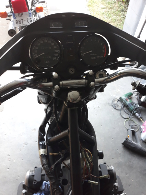

j'ai fini le circuit électrique maintenant je m'attaque aux commodos
restauration z1r - Page 3 Commod10restauration z1r - Page 3 Commod11restauration z1r - Page 3 Commod12
