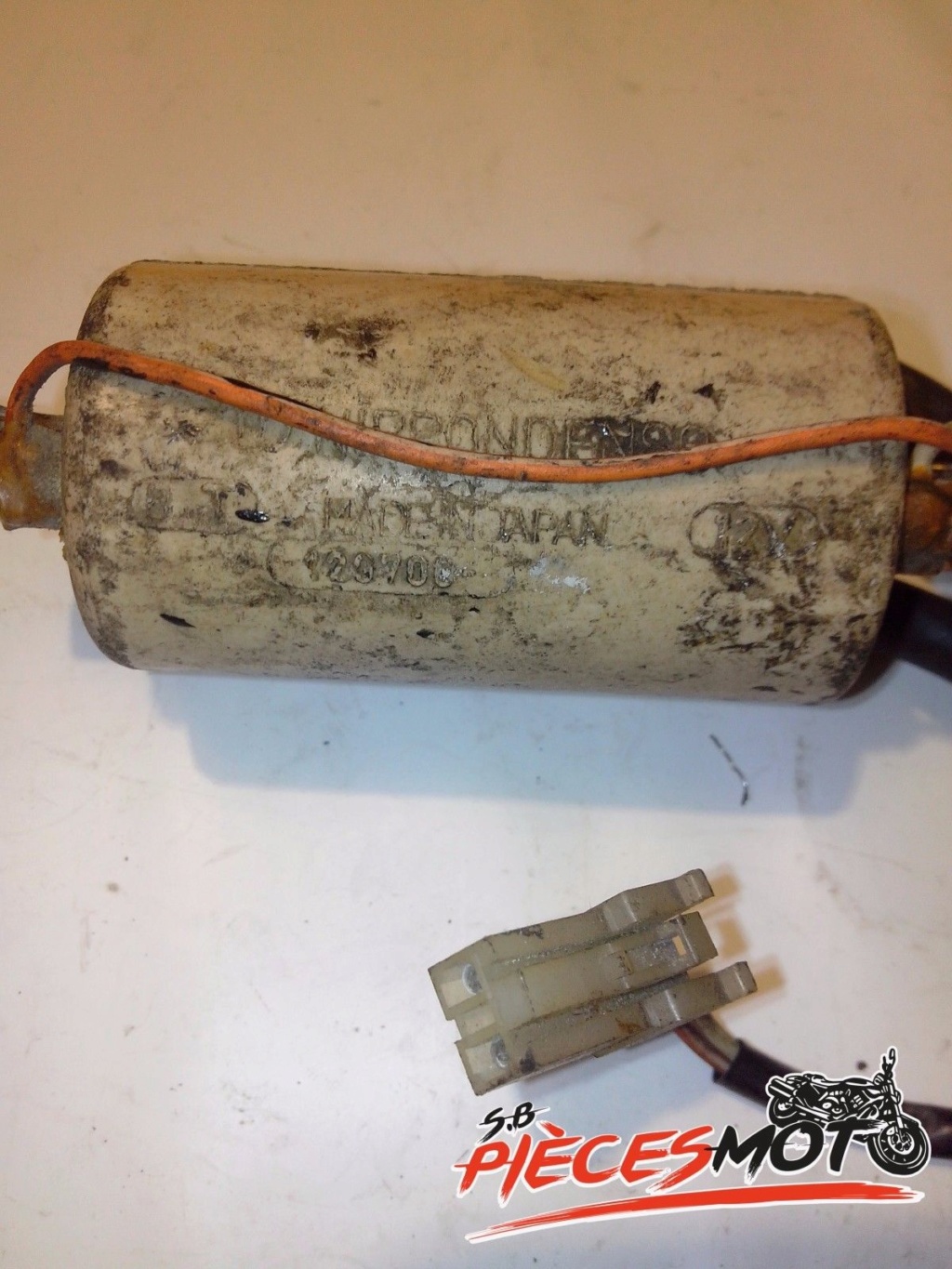

Elles ressemblent à quoi tes bobines ?
Bobine d'allumage, remplacement. Empty
MessageSujet: Re: Bobine d'allumage, remplacement.   Bobine d'allumage, remplacement. Icon_minitime28/9/2019, 18:05
les miennes ?
comme ça : (images piquées sur Ebay)
Bobine d'allumage, remplacement. S-l16012
Bobine d'allumage, remplacement. S-l16011

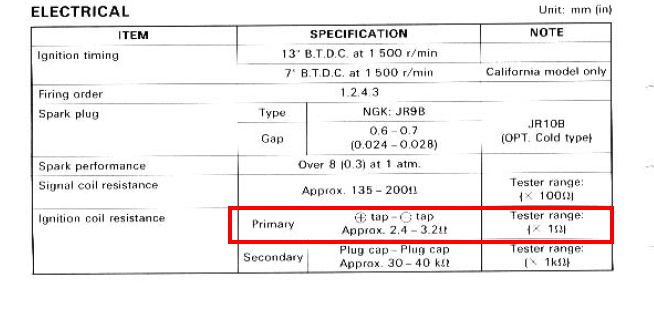

Plus la résistance primaire est faible, plus ton étincelle est puissante (c'est flagrant sur les vidéo)  innocent
De plus, elle est dans les normes du constructeur (2.4 à 3.2 ohms)  albino
Sinon, sur les bobines Suz d'origines, les câbles haute tension sont aussi démontables  w01

Tu peux mélanger les 2, ça va fonctionner mais utiliser des bobines de plus faible impédance (comme les GSX-R/F ou les KAWA) va fatiguer inutilement le CDI sans rien d'apporter de plus.
Les valeurs origine des GSX :
Bobine d'allumage, remplacement. Gsx11
Les valeurs GSX-R :
Bobine d'allumage, remplacement. Gsxr10
