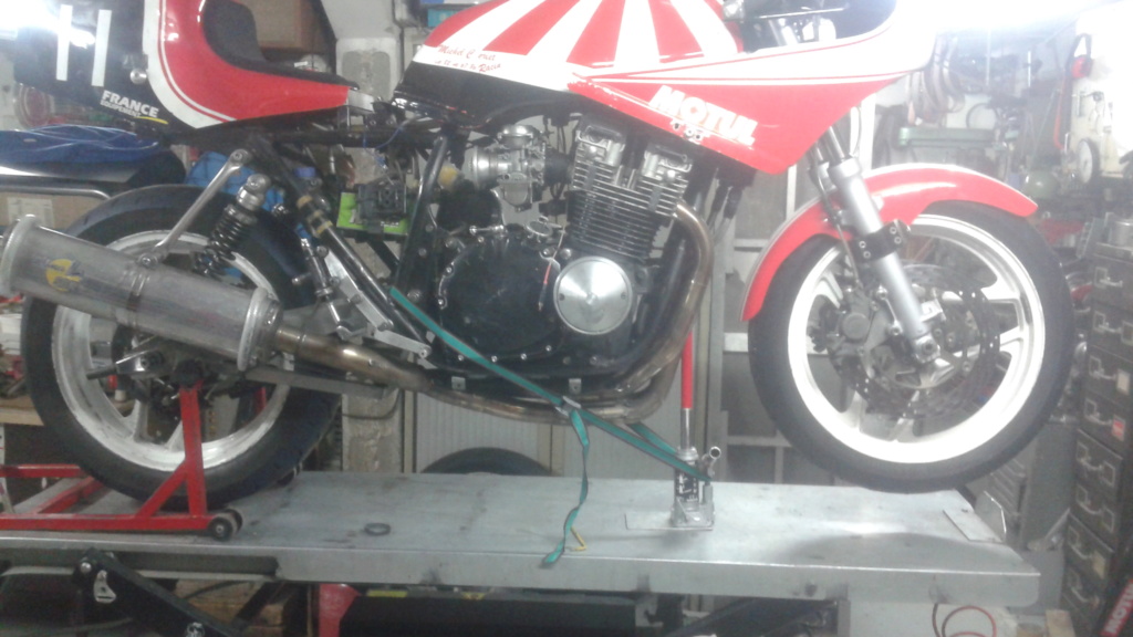

| une autre interprétation car j en avais ras le bol de démonter l échappement pour intervenir sur le train avant ou arriere ![Béquille avant sur cric 20190412](https://i.servimg.com/u/f75/18/67/52/91/20190412.jpg) |

| J'en ai une et plusieurs motos , il me faut donc plusieurs béquilles avant et la principale est dans le camion Pour l'ensemble des entretiens chez moi , j'ai le palan au dessus du banc et je ne me sers pas de béquille D'autre part je peux démonter la fourche et les tés de fourche avec ce système . ![Béquille avant sur cric Box_sp10](https://i.servimg.com/u/f13/19/12/78/83/box_sp10.jpg)

avec le palan la moto est stable ? |
![Béquille avant sur cric Empty](https://2img.net/i/empty.gif) | Sujet: Re: Béquille avant sur cric 16/5/2019, 09:53 | |
| J'ai toujours la moto sur la béquille d'atelier sur mon banc et je lève avec une courroie de machine à laver sous le té de fourche , la stabilité est suffisante |
