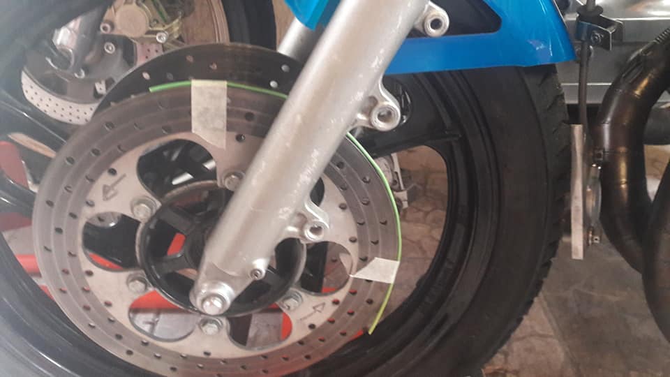

Essai en défaisant les étriers des platines. En pompant plusieurs fois, le freinage est devenu presque bon.
Je dis presque car ce n'est pas aussi franc que sur mes autres motos, mais elles sont toutes équipées en Brembo.
J'ai du freinage, mais comme je l'ai dit, j'ai l'habitude de freiner à un seul doigt, et je n'aime pas quand le levier vient taper dans les doigts restés sur la poignée. Et là,c'est limite.
J'ai fait le test de resserrer les étriers sur les platine, et c'est redevenu spongieux.
Pour retrouver le freinage, il a fallu que je glisse une rondelle d'1 mm entre la platine et l’étrier droit.
Mais déjà que l'étrier n'était pas centré sur le disque, donc un piston sortait plus que l'autre, en ajoutant la rondelle, celà accentuait le phénomène....beurk!!!!
J'ai voulu refaire les entretoises pour bien centrer la roue , mais bien entendu j'ai des tubes de 10,20,30...et il faut du 25.
Tube commandé.
En cherchant le tube , je suis retombé sur une plaque de 10mm d'alu. je croyais ne plus en avoir...bein si! Ca m'apprendra à ranger les choses, elle était bien à sa place, c'est pour ça que je ne la voyais pas... Very Happy
Dans la semaine, je fais les platines pour les P08
Je finirai bien par finir ..... rabbit

En fait, il faut pas 10mn pour purger des freins, mais 5mn.....si on met des bons freins
Purge freins....10mn? - Page 2 20190411
Purge freins....10mn? - Page 2 20190412
Bon, ok, j'ai mis trois jours à faire les platines ( au passage, merci à Roger ,qui, il y a quelques années, avait donné son astuce du fil d'électricien) , mais une fois en place, la purge s'est faite toute seule en pompant simplement sur la poignée..
Le "coup de Roger"
Purge freins....10mn? - Page 2 55833010
Et une autre astuce pour pointer l'emplacement des trous dans les platines: une vis sur laquelle on taille une pointe
Purge freins....10mn? - Page 2 20190414
Reste à voir un lééééger problème: le frein frotte rien qu'en poussant la moto.
Soit j'ai mis trop de liquide de frein dans le MC, soit il faut le temps de roder les plaquettes que j'utilisais sur une autre moto jusque là.
