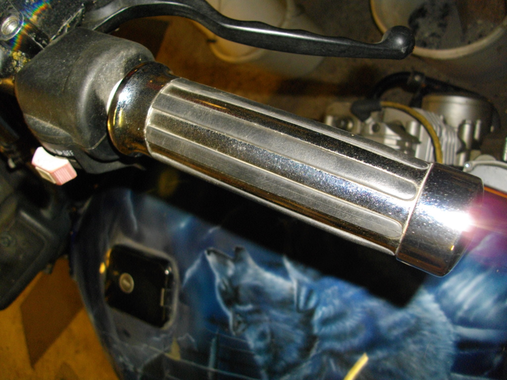

J'ai besoin de votre aide ...
Comment démonter ces poignées qui ne me permettent pas de tenir le guidon normalement ?
Poignées "bizard". Imgp5410
Poignées "bizard". Imgp5411

Bonjour Roger,
Et bien non, ce qui est chromé ressemble à du laiton chromé, les stries noires sont en caoutch... De plus c'est pas souple !!!
J'ai beau enlever et remettre mes lunettes huuuh1 = je ne comprend pas comment c'est emmanché, Clipsé ???

se sont des poignées type custom, tu n'as pas le choix découpage sur toute la longueur pour les enlever car l'intérieur est en plastique dur.
enfin c'est ce que moi j'ai été obligé de faire à la dremel  tongue pour le côté gauche, pour le droit changement complet avec le tirage.

as tu essayé de dévisser l'embout de guidon.
sur mon shadow l'embout se dévisse et apres tu peut enlever les morceaux

A tout hasard...
Parce que c'est comme ça sur les poignée "custom" des Vespa : l'embout évasé côté cocotte coulisse (il faut forcer un peu) sur la poignée a proprement parler et dessus il y a une petite BTR sans tête qui assure la poignée sur le guidon ou la poignée d'accélérateur.

Quelques goutes de WD40 à la base, laisser agir le temps de déguster un Spécolos + café ... innocent
Une chute de latte de bois + un gros tournevis pour faire gentille-ment levier sur les commodos et le tour était joué banana1 .
