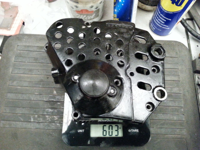

après la réponse en "écrit" celle en photo
carter et câble 750 GSXF (1989) levier750 GSXR
embrayage cable sur 1100 gsxf 20170210
la version allégée
embrayage cable sur 1100 gsxf 20170310

donc je place un carter à cable en lieu et place sans aucune autre modif sur l'embrayage? celà remplace le poussoir hydraulique?
Localisation : gennevilliers
embrayage cable sur 1100 gsxf Empty
MessageSujet: Re: embrayage cable sur 1100 gsxf   embrayage cable sur 1100 gsxf Icon_minitime4/2/2019, 22:19
il n y a aucune modification a faire et il y a un gain de poids intéressant (694 g avec la version allegée)
cherche de préférence ce modèle (entièrement ajouré) car il y a des différences de bras de levier sur la commande d embrayage
embrayage cable sur 1100 gsxf 20170211
