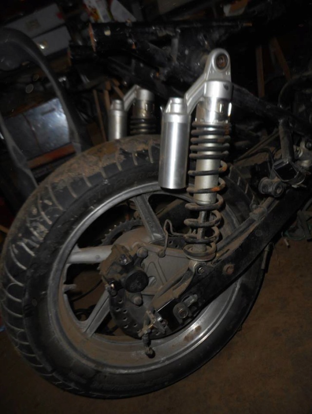

Les amortisseurs font grise mine .
18 000 le bouzin

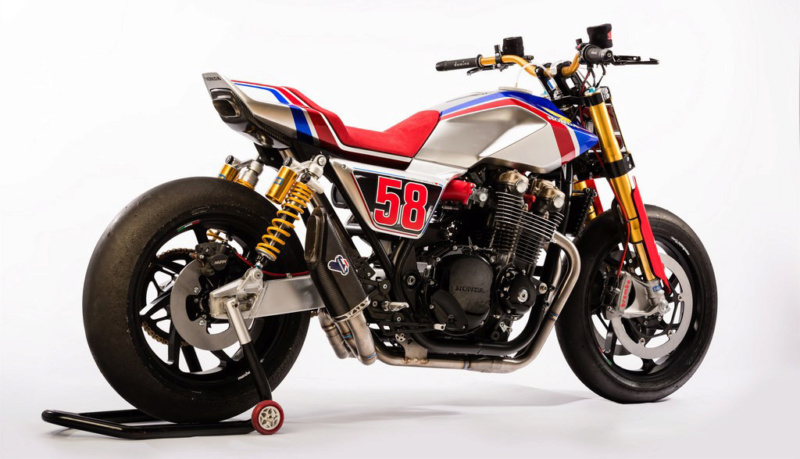

La prochaine épure vas être traite avec mon futur apprenti . cafume1
dans le genre
Flat Tracker
juste la robe, sans pot sous le  Evil or Very Mad
CML 2021 C'EST PARTI . l'esprit Racing 95830_11
mais c'est une autre histoire cafume1

putain qu elle est belle  bounce bounce bounce bounce
tu fait du super boulot bison rouge  albino albino albino bounce bounce bounce albino albino bounce bounce bounce albino albino bounce bounce bounce

la dernière c'est pas moi
CML 2021 C'EST PARTI . l'esprit Racing Empty
MessageSujet: Re: CML 2021 C'EST PARTI . l'esprit Racing   CML 2021 C'EST PARTI . l'esprit Racing Icon_minitime17/2/2019, 18:58
je me doutais bien  w01
mais ton travail va êtres assez proche je pense  albino
