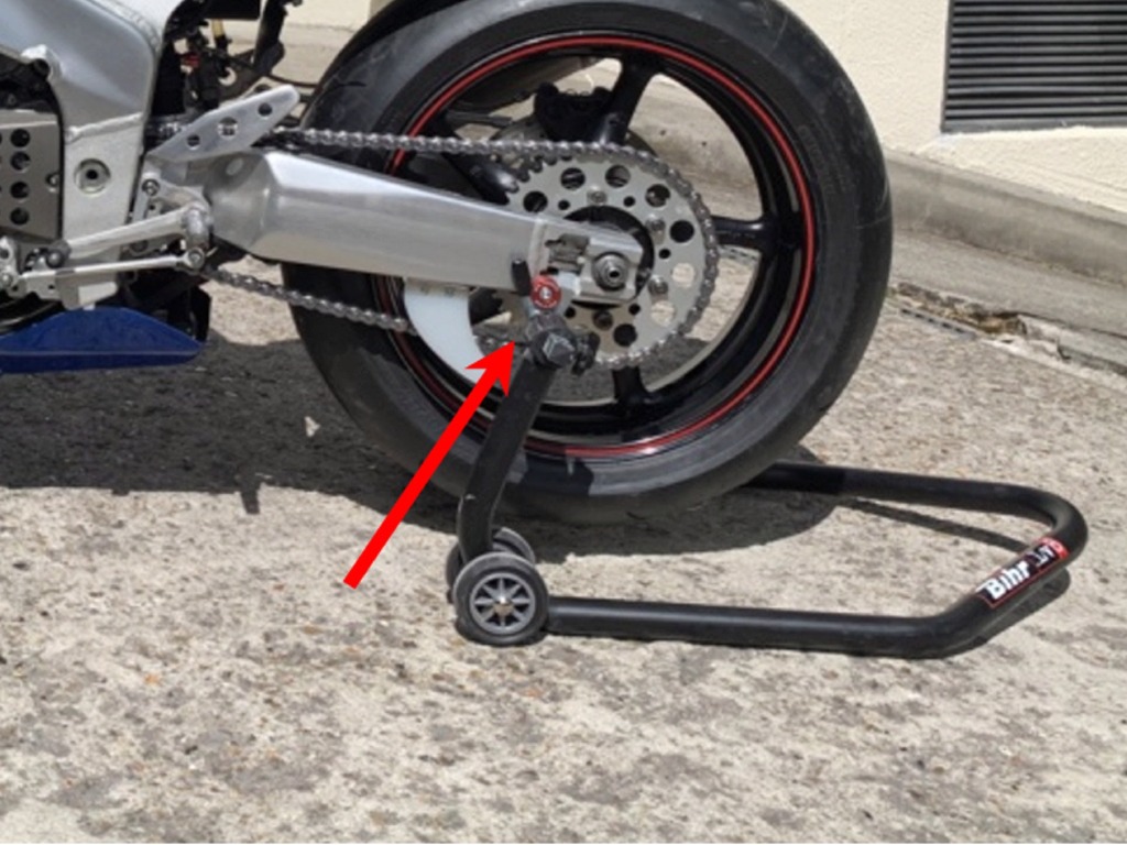

Une remarque qui se veut constructive concernant la dent de requin, il me semble qu'on avait déjà évoqué la chose.
Un jour, un contrôleur technique Promosport FFM m'avait expliqué qu'entre autres cet accessoire avait pour but d'éviter qu'une main ou un pied arrivant par le côté ne s'engage entre la chaîne et la couronne. La plaque devait donc recouvrir la périphérie de la couronne à cet endroit.
YAMAHA FZR 1000...piste en devenir - Page 15 1000_f10

Les propos de ce contrôleur ne sont qu'une libre interprétation du règlement de sa part. Cette dent de requin suit exactement ce que le règlement stipule ... c'est à dire RIEN ! Il y a bien une épaisseur mini de donné mais en lisant l'article du règlement, on voit bien que cela est l’œuvre de quelqu'un n'ayant aucune compétence technique puisque il aurait au moins fallu donner des dimensions mini et préciser exactement le positionnement. Et que dire de la matière conseillée (Téflon) pour réaliser cette pièce, encore un signe du manque de connaissance technique pour la rédaction de ce règlement.
YAMAHA FZR 1000...piste en devenir - Page 15 Vma11
