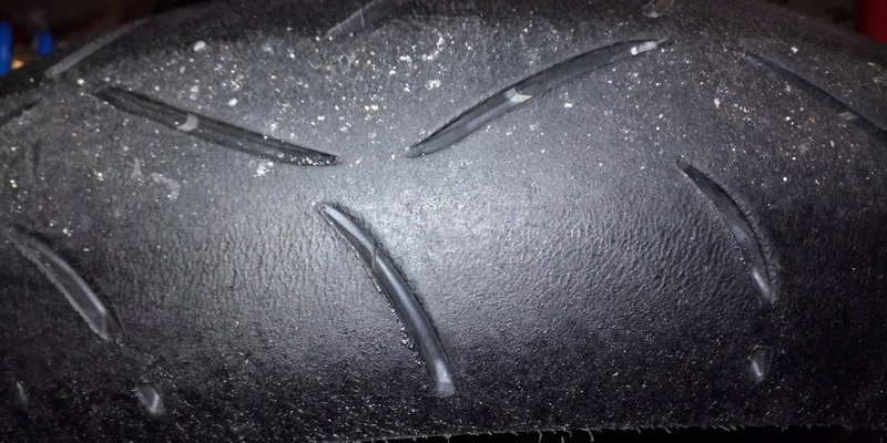

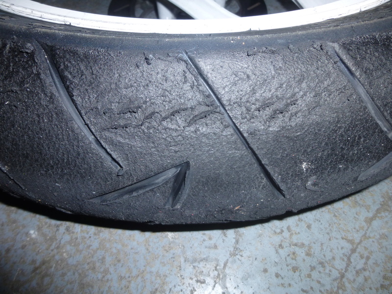

| Hello Pas à pas j'essaie d'apprendre, "le visuel" des pneus semble être 1 des indicateurs du réglage de la moto et de la pression des pneus, ci-dessous des photos du pneu de ma moto, vos commentaires sont les bienvenus côté droit  côté gauche  côté droit  côté droit  et une photo témoin trouvée sur le net qui semblerait intéressante mais pneu un peu trop gonflé, mais je suis toujours prudent concernant les infos trouvées sur le net  GB Classic |

| Le pneu est parfait à cette vitesse là , après il faut voir en utilisation plus poussée , c'est dans les dernières secondes que les dégradations apparaissent .  [url=https://servimg.com/view/19127883/643]  [/url] |

| Hello Merci Roger de ta réponse, sur la base de mon niveau actuel, est-il possible de donner une fourchette d'un nombre d'heures restant pour ce pneu avant de le changer ?   |

| Tu peux atteindre le témoin d'usure , en entrainement , ce n'est pas la même chose qu'en course , on ne prends pas les derniers dixièmes qu'un pneu neuf apporte |

| Et ce qui dégrade la gomme d'un pneu piste, qui la rend moins adhérente, c'est le nombre de fois où elle a chauffé. L'usure visible, c'est autre chose. |
