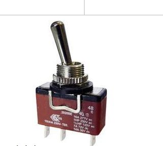

Si la consommation totale est pratiquement identique , tu intercales un interrupteur entre code et phare et roule .
.Info branchement éclairage avant et surtout modif à venir Inter10
