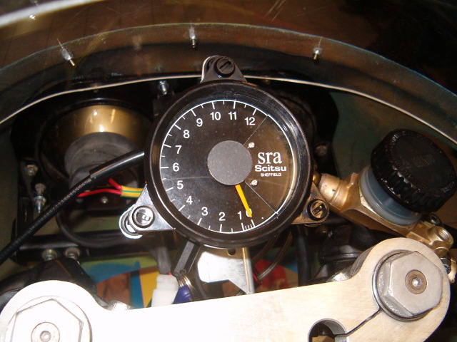

je dois avoir un scitsu, comme sur la photo d'Yves....:-).....
Merci  à tous

Comme tu dis Mika....j'ai opté pour scitsu neuf.....car celui que j'ai, on en connait pas sa couleur + pile +......on repart sur du net
encore  Merci à tous
