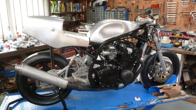

Je me suis amusé a réaliser la moto qui me trottais en tète depuis pas mal de temps, l inspiration vient simplement d une longue observation des motos des "Grands " regarder bien en détail, il y as plein de petit astuces plutôt sympa w01
Voila après qq mois de travail
.Ma derniere inspiration  <a href=Ma derniere inspiration  504_re10" />
.Ma derniere inspiration  505_re10" />
Ma derniere inspiration  509_re14

Joli le résultat , bravo bounce bounce bounce bounce bounce
Suspension avec un amortisseur central réglable
les tés de fourche réglables
le réservoir splendide
Des bobines accessibles rapidement
un refroidissement moteur avec plein de place pour la circulation de l'air au dessus de la culasse.................. albino albino albino

MAGNIFIQUE !!
tu es parti de quel cadre ?

MAGNIFIQUE !!
Cette fois j ai oser !!!! fabrication complète du cadre par mes soins, car je voulait le "cintre plein" au niveau du bras oscillant w01

bounce bounce bounce   roues en 17 ?

Bonjour à tous,
je renouvèle mon émerveillement !
le réservoir c'est toi aussi ?
j'aime beaucoup le bras oscillant avec son système de support de l'amortisseur...
juste une question : sur les photos, on a l'impression que la pédale de frein est très - trop ? - proche de la platine de commandes reculées : elle ne risque pas frotter ?
Encore bravo !
Eric

Merci les gars, je vois qu'il y as des amateurs w01
Oui Pierre, c était une volonté de mettre des roues de 17", je sais que cela ne correspond pas a certain critères de l époque mais je voulait essayer de faire une moto "plaisir de conduire"
Et pour avoir fait les premiers essais le wk dernier, je vous confirme que c est que du plaisir, je suis encore plus alaise avec cette moto, reste a faire des réglages mais je pense quelle est bien "né"
Je me répète mais c est grâce a ce Forum que j ai pue aller aussi loin, un renseignement par ci par là, un peu de volonté et on avance.
Sinon chercher bien il y as encore plusieurs détails a découvrir.

Oui Eric le réservoir aussi comme la selle, par contre ce n est pas moi qui à soudé, pas capable !!! car là c est un métier
Pas de problème pour le frein arrière, c est la photo qui trompe !!!!! c est une platine de protection du maitre cylindre qui ce trouve devant et le levier est contre coudé

quel cadre t'a inspiré ?    il y a des similitudes avec le Suz Bandit ..
Non plutôt un mélange  Seeley et Harris w01
