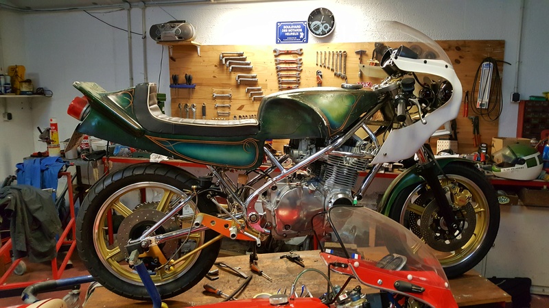

MessageSujet: Re: 1000 GS MARTIN   1000 GS MARTIN - Page 2 Icon_minitime9/9/2017, 15:50
Bonjour a tous je termine la resto de la 1000 gs martin oufff
je recherche un cable de compte tour et de compteur si vous avez merci !!!
1000 GS MARTIN - Page 2 Empty
MessageSujet: Re: 1000 GS MARTIN   1000 GS MARTIN - Page 2 Icon_minitime9/9/2017, 15:57
1000 GS MARTIN - Page 2 20170712
MessageSujet: Re: 1000 GS MARTIN   1000 GS MARTIN - Page 2 Icon_minitime9/9/2017, 18:53
la vache  bounce bounce bounce bounce bounce bounce
très très belle moto que tu as la  albino albino albino albino albino
