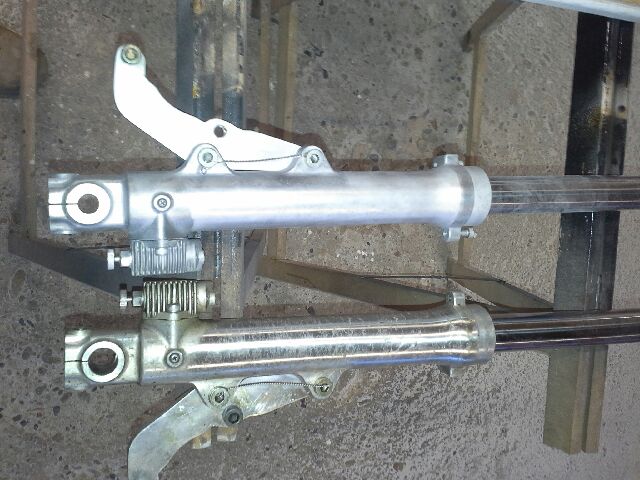

Salut pour ceux qui veulent nettoyer des pièces moteur ou autre sans risques voilà une solution essayé par jean marc .
Bicarbonate il n'y a pas photo . C'est génial pour les pièces mécanique et pas cher Very Happy

Il s'agit de projeter du bicarbonate avec un pistolet de sablage.
En anglo saxon = soda blast
Avantage, une fois "sablé", il suffit de tremper les pièces dans l'eau chaude, dans laquelle le bicarbonate est parfaitement soluble. Du coup, aucun risque de serrage moteur suite à oubli de billes ou de sable....
Bicarbonate = 15€ pour 25kg chez les fournisseurs pour bétail : sert dans l'alimentation des vaches. Bien moins cher que le bicarbonate au kg vendu par les vendeurs de "soda blast"...

Je nettoye certaines pièces aussi avec cette technique quand j'ai pas envie de payer le sableur et je me sert simplement de ça
netoyage au bi carbonate Pistolet-de-pulverisation-spray-metal-P-821-64950_1
Sur un compresseur 200litres, en limitant à 4/5bars de pression.

Cette méthode donne de merveilleux résultats sans abimer les parties traitées. C'est surtout spectaculaire pour les caoutchouc et le verre qui restent intacts.
Par contre, dès que l'aluminium est traité, prévoyez une couche de protection, parce qu'à chaque touché ou projection d'huile, la surface sera vite "pourrie" par des spots de toutes les variantes du beurk au super beurk.
Un primaire transparent + un vernis transparent.
