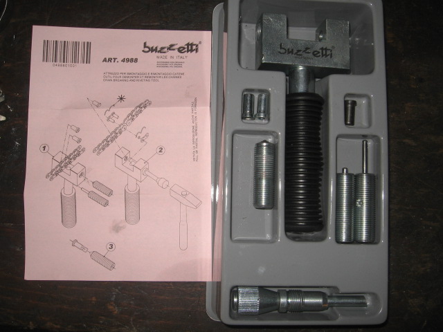

| Moi j'ai acheté ça chez Daffy et c'est bien pour démonter ou remonter  Une centaine d'euros je crois mais bien pratique. |

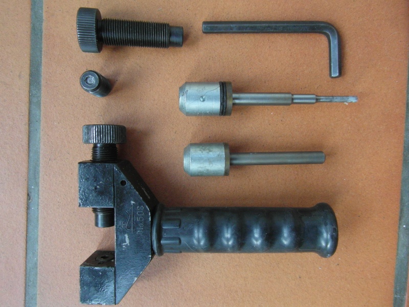

| salut je me suis fabriqué un outil pour sertir les maillons dans le style du WHALE CHAIN CUTTER et j aurais voulu connaitre le diametre et la forme du chasse servant au sertissage (y a t il un V ou est il plat) c est pour de la 530 et 520

| Sur le mien c'est un Ø8 avec un biais, suffit de frapper deux fois en faisant un demi-tour Un Vé ou un rayon doit pouvoir le faire en une fois.... |

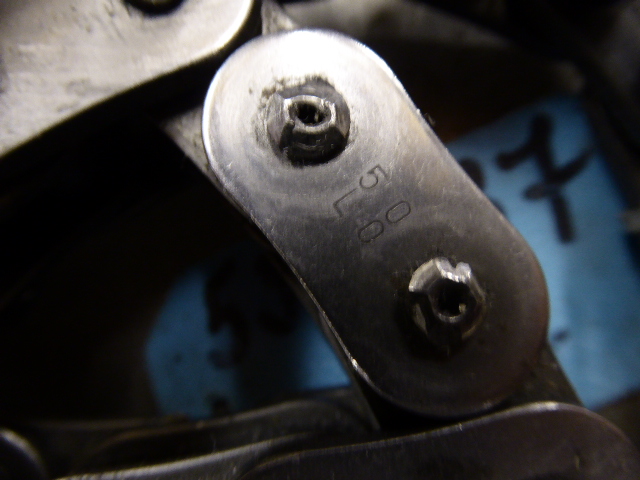

| Salut Barry 72, Sur mon rive chaîne c'est dia. 10mm et forme V, ne pas oublier l'entretoise qui permet de ne pas river trop loin....écrasement du joint sur le maillon! Juste tourner 1/4 tours et c'est rivé ( entretoise vendue généralement avec la chaîne et ou une maille supplémentaire  , bonne soirée et...pas oublier de changer l'heure  |

| Salut Barry 72 Voila l'entretoise qui permet de ne pas écraser le joint sur la maille et le résultat du rivetage , ( je demande à voir avec un marteau  ) Pfff chaque fois l'image en double   )  Edit Phiphi : et voilà, plus d'image en double |

| Malgré que j'ai l'outil pour les rivets CREUX, pour les rivets pleins je me sers encore de marteaux , j'ai un meilleur résultat , l'outil en concession est très gros et bien fait mais ne fait pas le rendu du matage au marteau , chacun sa méthode , je continue à penser qu'un matage ne peut pas se faire en écrasant en force un rond d'acier dur et plein , on fait comme on le sent  |
