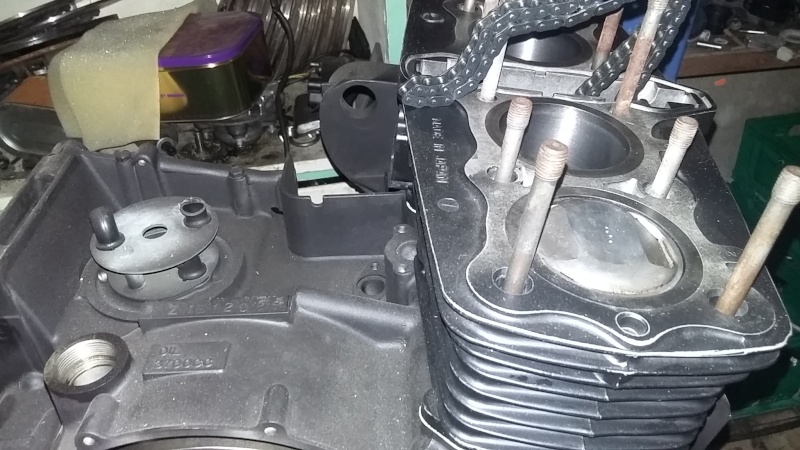

| J AI UN PEU BRICOLE CET APRES MIDI SUR UN JOLI MOTEUR KAWA DE COURSE D EPOQUE C EST A LA BASE UN 900 DE 1972 C EST MARQUE DESSUS  AVEC UN PETIT NUMERO A 4 CHIFFRES  LA CULASSE EST BIEN TRAVAILLEE COUPELLES TITANE RESSORTS RACING MAIS ENCORE LES PASTILLES AU DESSUS AAC SPECIAUX ET PIGNONS REGLABLES ET DE JOLIS PISTONS BIEN BOMBES LE BLOC CYLINDRE A ETE REMPLACE ET REALESE EN 998 CC IL EST DONC AVEC UN JOINT DE PUIT DE CHAINE  IL Y A DE QUOI FAIRE UNE BELLE MACHINE DE COUSE ORIGINALE AVEC CETTE BASE MOTEUR  A+ YVES |

| c est marrant il ressemble furieusement a celui que je suis en train de faire avec des beaux pistons yosh il va y avoir dessus une belle culasse double allumage avec soupape 39 et 31

Et alors ,il est a vendre? SALUT MARCO MOI JE NE VENDS RIEN  SURTOUT QUE CE GENRE DE BASE EST MAINTENANT A PEU PRES INTROUVABLE EN BON ETAT OU A DES PRIX ... TROP ELEVES POUR MOI  INUTILISABLES EN COURSE CAR PLUS ASSEZ PUISSANTS POUR SE QUALIFIER DONC JE LES RESERVE A DE BELLES MACHINES SPECIALES D EPOQUE AU MOINS CELA RESSEMBLE A QUELQUECHOSE  ENSUITE LES PHOTOS C EST JUSTE POUR PARTAGER ET INFORMER CEUX QUE CELA INTERESSE CE N EST PAS TOUS LES JOURS QUE L ON A UN MOTEUR DE COURSE DE 1972 INTACT ET COMPLET AVEC TOUTES SES PIECES RACING D EPOQUE OUVERT POUR QUE L ON PUISSE VOIR CE QU IL Y A A L INTERIEUR A+ YVES |
