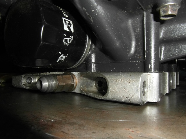

MessageSujet: Carter gsxr   GSXR1100 1991 Icon_minitime16/8/2015, 16:48
GSXR1100 1991 Sous_c12
GSXR1100 1991 Sous_c11
Bonjour Grizzly56 et autres,
Sur mon sidecar à moteur gsxr 1100 (à huile) j'avais un carter "rikiki"  de 3cm d'épaisseur ,qui permet certainement de monter différentes lignes, la crépine était réduite  de plusieurs cm aussi, permet également de monter le radiateur d'huile et mme un second, et oui... il faut déplacer le voyant niveau d'huile vers le haut , mais pas obligatoire ,et....ça le fait.  Sous le filtre à huile, emplacement canalisation huile, sur le côté, emplacement retour huile et position contacteur temp° huile, autre photo= crépine réduite+++.Prévoir également un support filtre à huile sur mesure( facile à faire) pour recevoir le contacteur de pression huile.
A+, bonne journée et gaaaz,
Maurice
Maurice.
