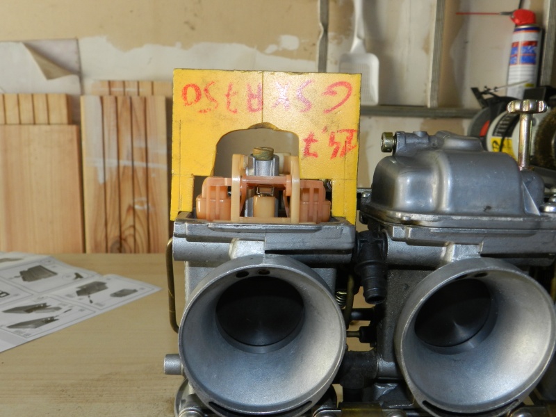

Echappement. Empty
MessageSujet: Re: Echappement.   Echappement. Icon_minitime11/6/2014, 23:19
Je lui ai envoyé une cale de réglage   Very Happy .
.Echappement. Cale_c10

Super  albino J'ai pas eu le temps de poster la photo !!! trop rapide M Roger! comme sur la piste, pareil !!! Very Happy

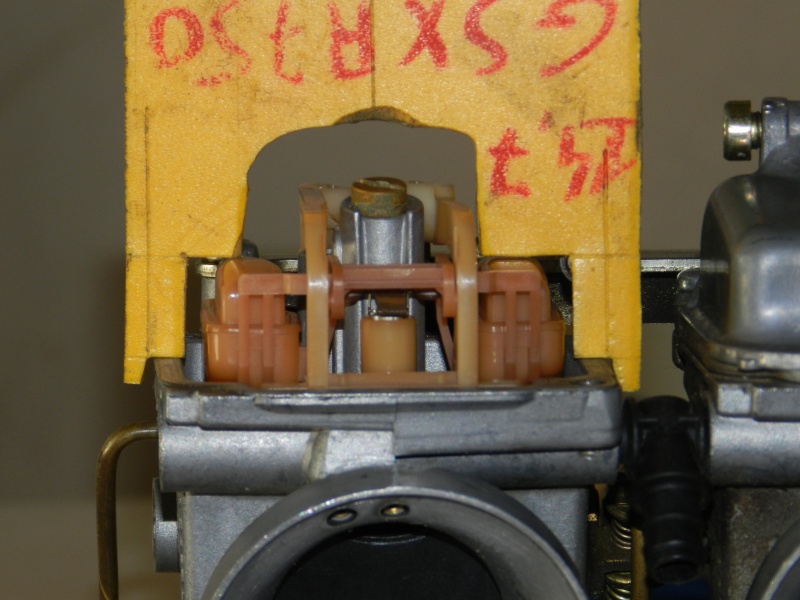

J'ai reçu la cale à Roger. On règle comme ça???.
Il faut vachement tordre la languette pour être bon.
Echappement. Dscn6716
Echappement. Dscn6717
C'est pas mal le système, on a pas besoin de trois mains, fallait y penser.
Le même système avec deux petites lames réglables de chaque côté et on peu faire tous les carbus???
A étudier.....

Tout à fait , c'est bien la bonne méthode et beaucoup de "mécaniciens" ne prennent pas la peine de faire cette cale indispensable pour un bon réglage

Si je peux me permettre, il ne faut pas poser la rampe sur les chapeaux de dépression car dans cette position, le floteur enfonce la petite excroissance du pointeau. Il faut tenir ta rampe à 45° et venir progressivement en inclinant la rampe poser le floteur sur l'excroissance du pointeau sans l'enfoncer, maintenir la position et vérifier avec la cale.
J'espère avoir éte clair, tu peux chercher sur le net il ya un mec qui a fait un tuto sur le bst36 des premières triumph c'est bien fait.
