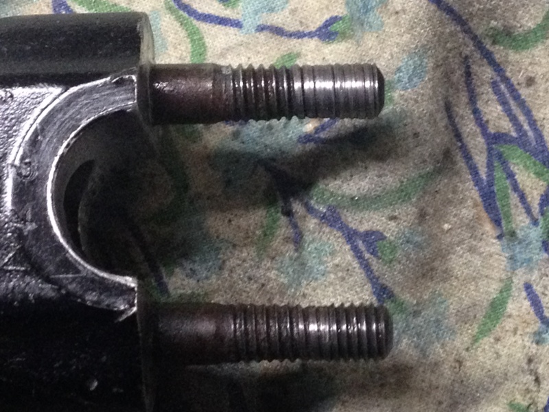

Changement des goujons de fourche (vu par ailleurs) :
Ca y est !!!! Img_1410
L'inconvénient des LSL c'est qu'ils sont en 38 alors que la fourche est en 37...
Ca y est !!!! Img_1411

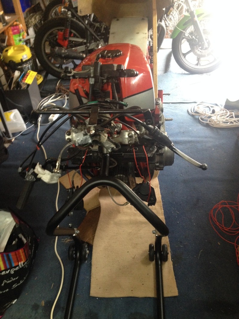

Rien de particulier sur le reste, une vue générale des travaux en l'état, on peaufinera au moment de remettre la bulle... (finitions diverses, installation des voyants...)
Ca y est !!!! Img_1910

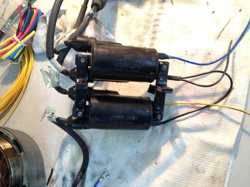

La bobine est contrôlée, les pattes de fixation nettoyées et repeintes les fils de bougie et les antiparasites seront changés (y'en a un de douteux et la résistance n'est pas régulières sur tous les fils qui sont également durçis).

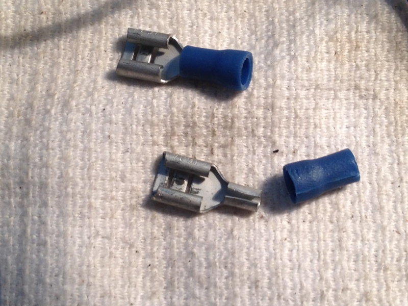

Les fiches plates de qualité coutent chères j'utilise donc des fiches standard dont je retire le plastique pourri et que je "thermogaine" après sertissage de manière à ne laisser aucun jour
Ca y est !!!! Img_1915
Ca y est !!!! Img_1916
Au final, je ne perd pas 1/10eme d'ohm sur la connection, cool ... Cool !!! (j'avais 1.7ohms de différence sur les cables entre les deux bobines, je ne sais pas si ça compte au final)...
