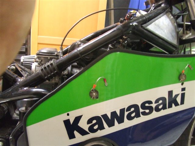

je rectifie , j'ai bien un tube qui se monte , mais on peut pas dire que que ça s'ajuste bien
rigidification de la bulle sur carénage martin Dscf3012
il y a au moins 2 cm d' écart .
en tout cas , c'est pas ça qui va tenir le haut de la tète , au niveau des rétros , ça bouge beaucoup , il y a quelque chose d'origine pour rigidifier ça ??
rigidification de la bulle sur carénage martin Dscf3014
rigidification de la bulle sur carénage martin Dscf3015

maintenant une autre question se pose , est ce que mon carénage est bien mis  ??
rigidification de la bulle sur carénage martin Dscf3017
rigidification de la bulle sur carénage martin Dscf3018
rigidification de la bulle sur carénage martin Dscf3019
rigidification de la bulle sur carénage martin Dscf3020
avec ces quelques photos , vous pouvez me dire si ça a l'air correct comme montage ?

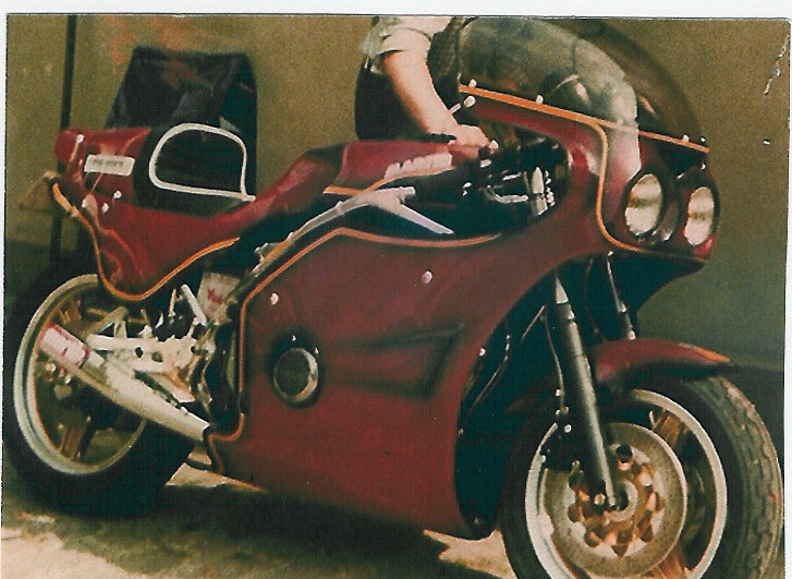

Peut être  celle là:
  rigidification de la bulle sur carénage martin Photo_12
Pascal

Le rétro avec le carénage sur le support  voila le bon montage du haut.
rigidification de la bulle sur carénage martin Dh000012
rigidification de la bulle sur carénage martin Dh000014
