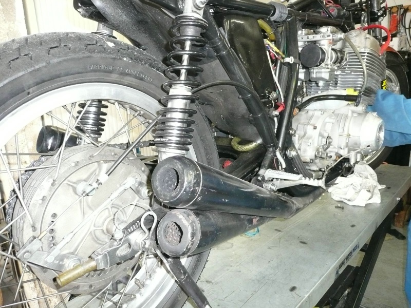

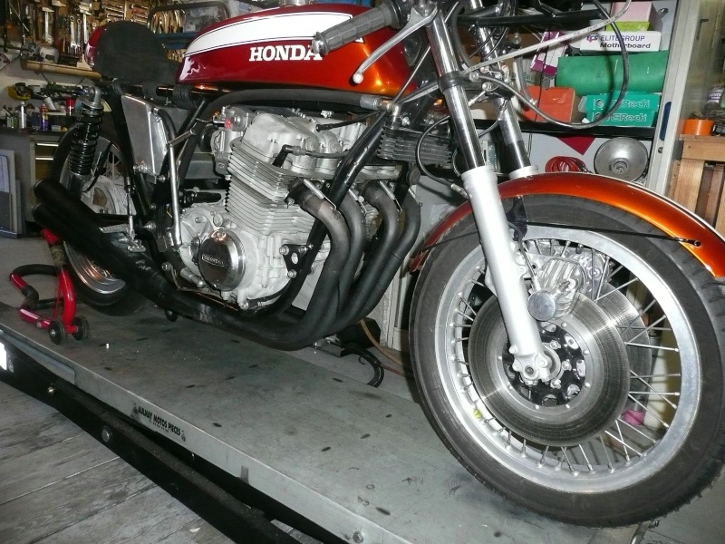

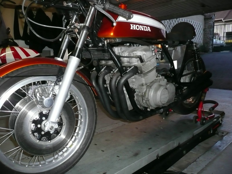

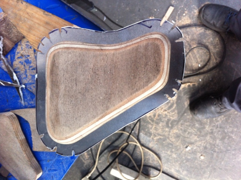

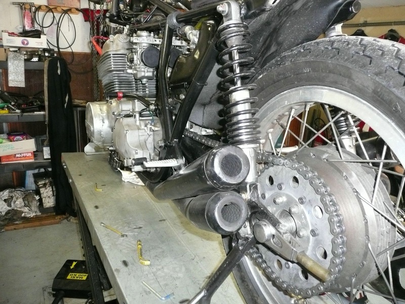

| Bonjour a tous J essais de réaliser un réservoir d huile pour 750 Honda Daytona pour un copain, je pense que le plus dur était de réaliser les cotés, mais avec une forme en bois c est un jeu d enfant, voila qq photos    A suivre Japy |
 | Sujet: Re: Reservoir huile Daytona Ven 24 Jan 2014 - 21:48 | |
| Salut Pierre, ben ma foi, tu t'en sors comme un chef A+ Eric |

| SUPERBE SURTOUT QUE CELUI CI C EST PAS DE LA TARTE IL EST PLUTOT TORTURE ET PLUS C EST COMPACT PLUS C EST DIFFICILE A+ YVES |

| Belle réalisation , il faudra penser à mettre de "l'anti calorique" car les cuisses sont sensibles à la chaleur et le réservoir ne doit surtout pas dépasser la largeur du cadre sous peine de brûlures (c'est du vécu) ça c'est trop large et on se brule continuellement .  . .

| Voici la bonne largeur . .. ..  .  |

| Merci à tous pour vos encouragements Effectivement Roger et merci pour l info,mon réservoir fait 4 cm de moins que l extérieure des tubes, donc 2 cm de chaque côté. Japy |

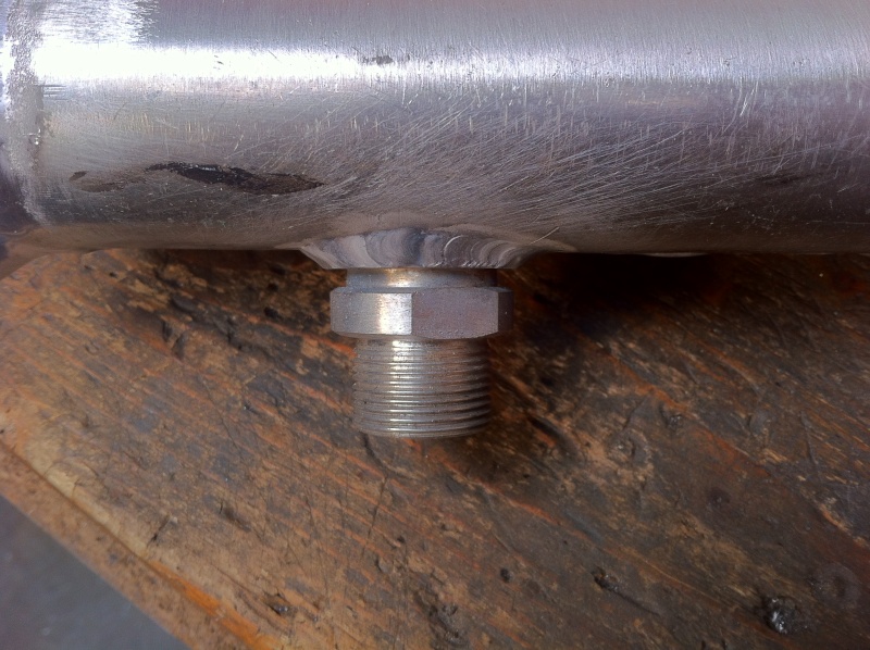

| Et voila les soudures terminées Moi je dit ca vas le faire   Un peu de polissage et hop Japy |

| On ne voit pas bien le filetage pour la durite descente , si tu peux rajouter une photo ,merci |

| Il y as un scotch dessus, mais c est le filetage d origine du raccord de la durite |
