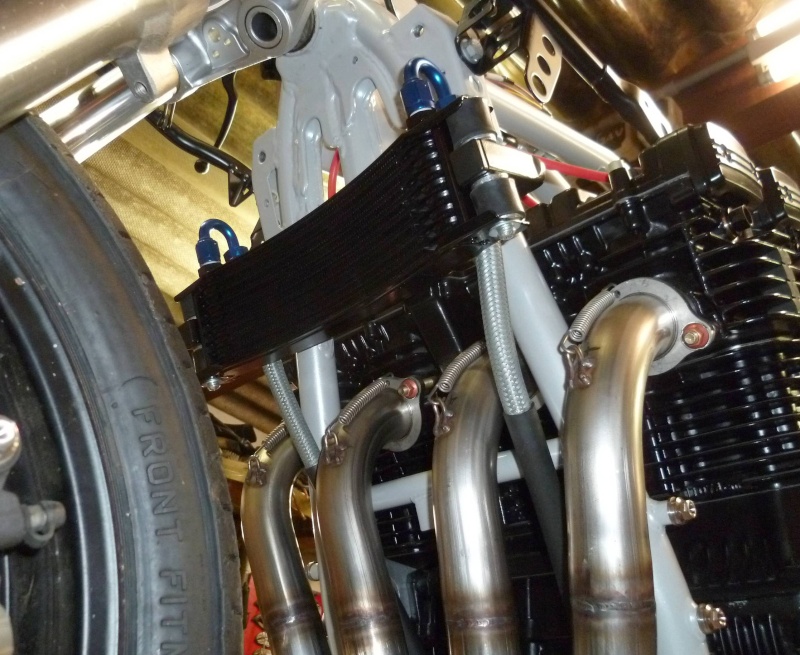

 | Sujet: Re: HARRIS MAGNUM 1 18/10/2014, 21:14 | |
| joli comment il rentre le moteur dans ce cadre ?? |
 | Sujet: Re: HARRIS MAGNUM 1 18/10/2014, 21:31 | |
| avec un chausse pied  |

Nombre de messages : 4086 Age : 62 Localisation : Metz Date d'inscription : 14/11/2010
 | Sujet: Re: HARRIS MAGNUM 1 18/10/2014, 22:52 | |
|  Le montage du moteur dans le châssis est beaucoup plus "drôle" que tout ça ... Il faut d'abord retourner le moteur pour lui fixer le faux-berceau par les 2 vis du carter d'huile et l'axe moteur avant inférieur puis mettre l'ensemble sur un pont ou un support à environ 50 cm du sol. Ensuite c'est presque comme la "méthode MARTIN", on pose le cadre sur le moteur en pivotant légèrement le tout sur l'avant pour laisser passer les tubes avant et faire descendre très délicatement l'arrière. Tout passe au poil de .... menton près. Le moindre écart et le moteur est coincé dans le cadre et là c'est la grosse galère pour le dégager et ne rien abimer. Ensuite on glisse les 2 autres tirants moteur (avant supérieur et arrière). Grosso modo une heure de boulot pour le rentrer ou le sortir à 2 gars qui connaissent la manœuvre ... sinon c'est la journée entière ! Super !!! |

| - titane a écrit:
 Le montage du moteur dans le châssis est beaucoup plus "drôle" que tout ça ... Il faut d'abord retourner le moteur pour lui fixer le faux-berceau par les 2 vis du carter d'huile et l'axe moteur avant inférieur puis mettre l'ensemble sur un pont ou un support à environ 50 cm du sol. Ensuite c'est presque comme la "méthode MARTIN", on pose le cadre sur le moteur en pivotant légèrement le tout sur l'avant pour laisser passer les tubes avant et faire descendre très délicatement l'arrière. Tout passe au poil de .... menton près. Le moindre écart et le moteur est coincé dans le cadre et là c'est la grosse galère pour le dégager et ne rien abimer. Ensuite on glisse les 2 autres tirants moteur (avant supérieur et arrière). Grosso modo une heure de boulot pour le rentrer ou le sortir à 2 gars qui connaissent la manœuvre ... sinon c'est la journée entière ! Super !!! merci Mr Titane pour la réponse (sans condescendance, elle !!) |
