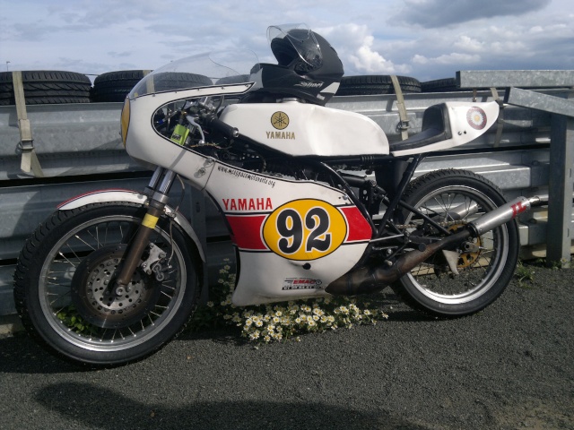

que je voudrais monter dans ma PC de la même époque
montage d'un 350 TZ, à partir d'un 350 RD 21072010

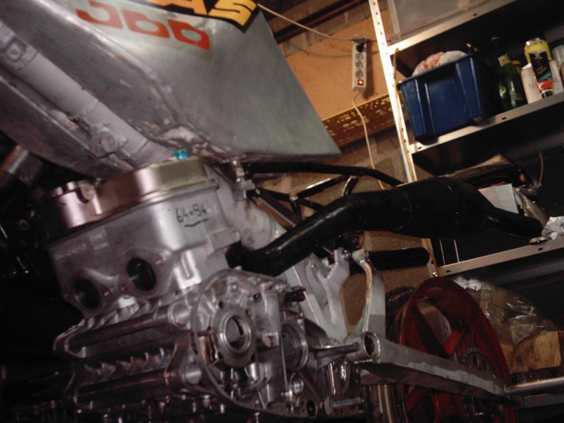

MessageSujet: Re: montage d'un 350 TZ, à partir d'un 350 RD   montage d'un 350 TZ, à partir d'un 350 RD Icon_minitime27/11/2013, 15:25
voila ce que ça sonne avec un montage à blanc, vilo de 4L0 + pignon d'entrainement de la pompe à eau en place...
montage d'un 350 TZ, à partir d'un 350 RD 2013-120
ça à l'air de coller...
