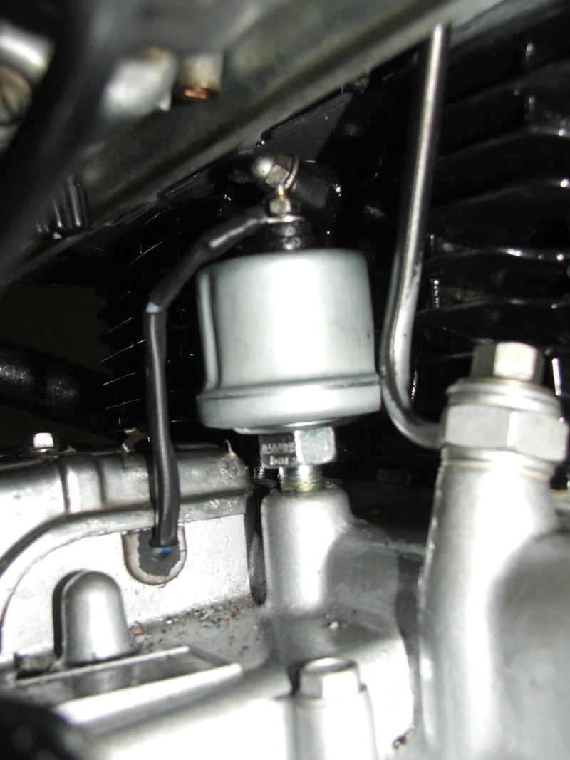

barry 72
barry 72
Localisation : 72
Z1000J1(1981) radiateur d'huile Empty
MessageSujet: Re: Z1000J1(1981) radiateur d'huile   Z1000J1(1981) radiateur d'huile Icon_minitime13/11/2013, 09:47
Salut,   sur mon bol j'ai monté un mano Eqqus la sonde se met en lieu et place de la sonde d'origine ['prendre le meme filetage].
  La sonde à 1 contact sec pour conserver le voyant d'huile d'origine et une 2e sortie vers le mano , au niveau du mano il faut un plus et un moins et le retour de la sonde .
   ça marche pas mal , si ce n'est le calibrage qui doit pas etre parfait car j'ai 0.5 bar de difference par rapport à la realité et sa suffit à allumer le voyant d'huile au ralenti à chaud .
   Je pense que c'est pas indispenssable mais je trouvais ça chouette .
