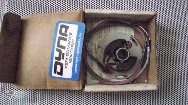

albino merci pour vos commentaires, mais vous me faites douter,est-ce bien un DINA S que j'ai récupéré?
allumage DYNA S et BOYER Dsc00610
pour la consommation élect, je roule sans alternateur, si batterie bien chargée je suppose que àa ne pose pas de problème

Vraiment desolé mais ca ! a part la boite qui elle est bien d'un allumage Dyna  le reste c'est du metronic  ! ce sont des allumage anglais adaptable a peu pres aussi fiable que du Boyer !!   ces allumages ont aussi ete vendu si je ne me trompe pas sous la marque Piranha !!! je serai toi surtout si tu a acheter ca dans une puce , un peu inquiet !! car ca ressemble bien au mec qui a remis l'allumage grillé dans la boite de l'allumage qu'il venait d'acheter !!!  bonne chance

c"est toujours un risque dans ce genre de marché, mais pas payé très cher et le Boyer semble neuf.
J'essayerai quand-même le Newtronic , soyons optimiste, il n'est pas nécessairement HS Very Happy

je n'ai pas dit ca !  mais ca met deja arriver !!! c'est pour ca que ca me rappel des souvenirs !!!
