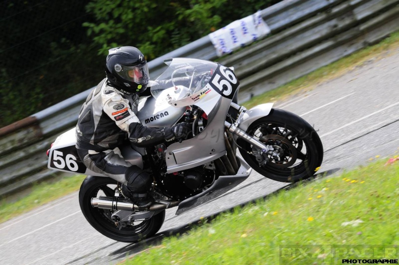

Après des mois de recherches, travail, confection et autres activités, la MTF est vivante.
Un grand merci à Alain (Ferrailleur-forum), Jean-Mi titane (forum), Bruno Bailly (Alstare), Marc Detournay, Paul de Blegny (forum), Alain Doncq (Chimoto) , Gilles Muscaude, Oliver Pearson (Harris-Performance), Sean Whitaker (Nova Racing), Richard Adams (Maxton), Robert Collyns (13.8 composites) pour ce premier jet qui je l'espère, verra cette Diva gravir les podiums dans quelque temps
1ère confrontation : BOC 2013

bonjour Bruno, voici le détail :
Moteur:
  • Vilebrequin : taille droite, nouvelles bielles, nouveau roulements, équilibrage Dynamequil
  • Culasse : Jean-Mi
  • Pistons : Wiseco 1166cc
  • Boîte vitesse : nouveaux pignons et roulements
  • Embrayage : taille droite, cloche, noix, disques neufs
  • Carbus : CR 35
  • démontage et remontage : Jean-Mi
Châssis:
  • PEM Morena : merci Alain
  • Fourche : Suzuki GSXR-750 + Cartouches Maxton
  • Amortisseur : EMC Sport Shock 3
  • roues : Astralite 2.5" & 4.0" x 18"
  • disques : PFM prévus pour TZ 296 mm, 6 trous 8 mm
  • Machoires de freins AV+ARR : AP Racing CP 2696
  • Plaquettes AV : Ferodo CP1
  • Plaquettes ARR : Pagid Bleu
  • Maître-cylindre AV : Brembo 16 axial
  • Maître-cylindre ARR : Suzuki 13 axial
  • batteries : 2 x Shorai LFX18A1-BS12
  • T (Yokes) : copie Bimota KB1
  • Radiateur : Setrab 9 lignes
  • protèges carters : Kevlar carbone : 13.8 composites
Carrosserie :
  • Réservoir : 27L Kevlar, Bourchon Mocal 3" + mousse Twin Air Petrocel + 2 x Quick release BMW
  • Selle : copie modèle Paul
  • Carénage : haut XR69
  • Sabot : Kawa Performance
  • Garde-boue AV : Suzuki GSXR-750 + Raidisseur maison
  • Phares AV: IPF 985, 1 Spot, 1 Virage
  • Phares ARR : Led
Age : 35
Localisation : Limoges

superbe , mais 27 litres , ça commence  à faire lourd ? surtout qu'à SPA interdiction de rouler plus de 45 minutes .....
mais sinon , c'est magnifique . AAC etc... choisis par Jean Mi ....
Morena Team Force Empty
MessageSujet: Re: Morena Team Force   Morena Team Force Icon_minitime29/7/2013, 14:14
Superbe machine mais réservoir trop important , 27l ne servent pas à grand chose et pénalisent la maniabilité , avec 22l tu fais environ 1h sans problème sauf avec une consommation excessive..........
On la verra donc au BOC Bravo

Merci à tous pour votre estimation de l'estétique. Pour ce qui concerne :
le réservoir : les 4 litres supplémentaires sont installés dans la partie basse du réservoir, à l'origine pas prévue, mais tant qu'il y avait de la place... Nous ne partirons jamais le plein fait, mais cela nous laisse une marge de manoeuvre en fonction de l'évolution des courses.
la culasse : Propriété intellectuelle de Jean-Mi, donc si vous avez besoin d'info, je vous invite à le contacter.
la peinture : peinte en gris métal pour sa première sortie. La déco sera insérée après réparation des plastiques.
images de détail suivront.

quelques prises lors du roulage de Mettet 4/09. Nouveaux polys suite à la chute de Chimay...
Morena Team Force Morena10
Morena Team Force Morena11
Morena Team Force Morena12
Morena Team Force Morena14
MessageSujet: Re: Morena Team Force   Morena Team Force Icon_minitime5/9/2013, 11:00
albino albino
Beaucoup plus belle en bi teinte
Où as tu trouvé tes polys (carénage et garde boue) ?
MessageSujet: Re: Morena Team Force   Morena Team Force Icon_minitime5/9/2013, 11:07
Carénage : copie XR69. J'ai le moule
GB : GSXR-750. J'ai le moule ausssi
avant que l'un de vous ne la fasse, j'ai la frite aussi Wink
