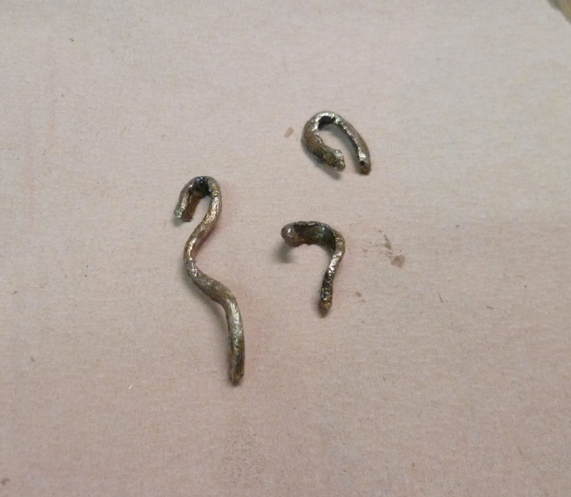

Une des rondelle de calage latéral de bielle a disparu, elle sera retrouvée en partie dans le carter inférieur et en partie dans la boîte de vitesses, heureusement sans dégâts pour elle.
FORMULA 1230 RE 0210
Par contre, cette rondelle a fait du copeau, il y en a partout !

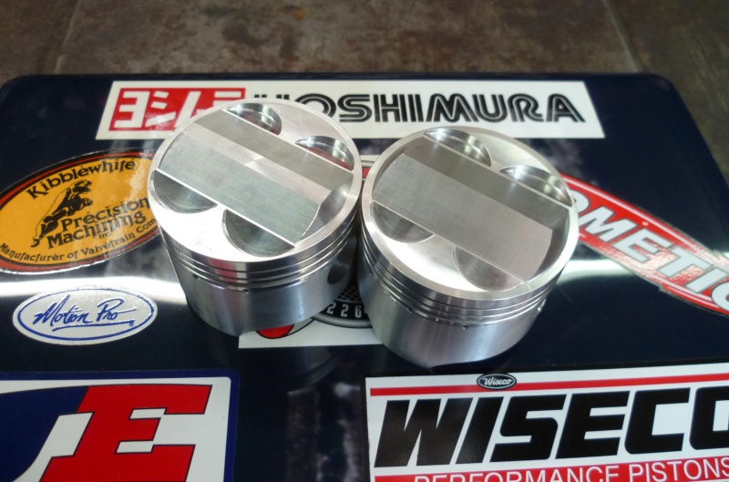

Travaux d'usinage sur les pistons (à gauche), pour atteindre le rapport volumétrique voulu. Ça tombe bien, les pistons ayant été livré pas complètement usinés !!!
FORMULA 1230 RE P1030117
